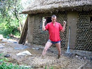

Причуды у людей бывают разные. Вот и Solly267 захотел построить баньку, но по-своему — из шампанских бутылок.
Строительство
На участке у Solly267 под баню был заложен ленточный фундамент и цоколь размером 3,5х4,5 м из кирпича. Solly267 думал, что с этим делать, и наконец решил – будет строить баню из бутылок, а крышу крыть из соломы. Получалась экологически чистое сооружение – баня, да к тому же необычное.
Чтобы воплотить свою идею он закупил бутылки из под шампанского за 10 коп. штука. В качестве строительных материалов использовал глину, песок, опилки и камыш.
Для прочности бани углы он выводил, используя кирпич, а стены ставил из бутылок с применением в качестве связующего раствора глины с опилками.
Поставив стены из бутылок, он соорудил стропильную систему, на которой в качестве кровельного покрытия постелил камыш. Ещё купили доски на пол бани, двери и цемент на отделку.
Баня построена из экологически чистых материалов. Хорошо протапливается и пар отменный.
Общая стоимость бани под ключ, не считая фундамента – 900 долларов.
