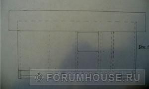

Предлагаемая бытовка представляет собой деревянный каркас, утеплённый минеральной ватой со всех сторон. В качестве кровельного покрытия используется толстый полиэтилен – 150 мк. Двери и окна – ненужные и выброшенные на помойку после ремонта квартиры.
Примерная внутренняя планировка
Каркас бытовки
Для сооружения каркаса бытовки нужно приобрести на вертикальные стойки брус 100х100 или 50х100 мм длиной 3 или 2,6 м – 20 шт.
Стропила 50х100 или 50х150 мм крепятся к стойкам. Стойки и стропила изнутри обшиваются горизонтальной обрешёткой из доски 25х150 или 25х100 мм с шагом 40-50 см.
Сверху стропил, огибая их, укладывается пароизоляция ворсистой стороной внутрь с таким расчетом, чтобы можно было положить сверху минеральную вату 100-150 мм в качестве утеплителя. Толщина утеплителя зависит от сезона. По периметру, чтобы не дуло, минеральная вата закрепляется скобами при помощи степлера. А уже сверху накрывается толстым полиэтиленом, который закрепляется на стропилах досками толщиной 25 мм с подгибанием полиэтилена вниз.
На стены минеральная вата прикрепляется при помощи степлера. Затем изнутри стены обиваются слоем пароизоляции, а стены делают из оргалита-ДВП.
Снаружи стены снова обиваются пароизоляцией в один слой и хорошо натягиваются. Фиксируются степлером. При этом пароизоляция опускается до земли, чтобы меньше поддувало снизу (и полы будут теплее).
На пол, огибая лаги, укладывается толстый полиэтилен с таким расчетом, чтобы на него между лагами можно было положить утеплитель, сверху которого укладывается слой пароизоляции. В качестве пола кладётся тонкая доска, а сверху, по желанию, оргалит-ДВП.
Все имеющиеся щели затыкаются минеральной ватой. Устанавливаются на свои места окна и двери, собирается мебель: стол, топчан. Заносятся обогреватели, стулья — и бытовка готова.
С передней части бытовки делается большой свес крыши для хранения строительных материалов, как правило, это цемент.
