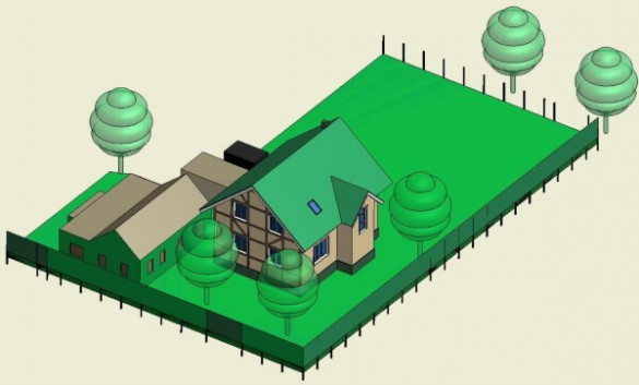

Купленный участок расположен на краю города. На нём расположено несколько построек, которые планируется снести. Есть электричество, вода, регулярно вывозят мусор. Главная улица ухоженная и вся в зелени.
Занимаясь проектом дома, vartog решил построить два этажа, мансарду, эркер… В результате проектирования получился домик в два этажа, хорошо вписывающийся в окружающую местность.

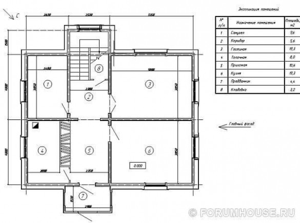

План будущего дома
Сам vartog по профессии не архитектор и план дома рождался в муках. Приходилось учитывать множество факторов – ориентация дома относительно главной улицы, деревья, подводку воды, установку септика и т.д.
Гостиная по мнению vartog должна быть просторной и в то же время уютной, поэтому он решил сделать её размер 18 м2.
Кухню он совместил со столовой и сделал выход на север и главный фасад поближе к входной двери. Таким образом, будет видно, кто приходит в гости. Размер должен быть не очень большой, но чтобы можно было готовить, а за столом могло поместиться восемь человек.

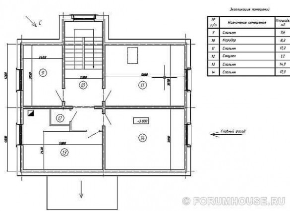

Санузел расположил на первом этаже, чтобы никому не мешать спать. В нём будет душ, ванная, туалет, стиральная машина. На втором этаже будет только умывальник, чтобы умыться перед сном.
Топочная расположена рядом со входом на ступеньку ниже, чтобы не выходить на улицу и не пачкать обувь. Котёл поставят с трубой шидель и отапливаться он будет углём и дровами.
Прихожая будет достаточно просторная, чтобы в ней поместились: раздвижной шкаф для одежды, пуфик, зеркало и можно было пройти, не задевая обувь.
Спальные комнаты расположены на втором этаже. Всего их четыре штуки.

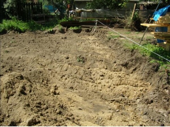

Котлован
Дом решили строить на месте сада, поэтому пришлось часть деревьев пересадить на другое место.
Для осуществления земляных работ он нанял небольшой экскаватор, который работал у соседа. За шесть часов котлован был отрыт. Затем котлован подравняли вручную. В это время периодически шли дожди, поэтому он соорудил траншею с уклоном для воды, в конце которой вырыл небольшую яму. Туда поместил насос, который по мере наполнения ямы выкачивает воду.

По нарисованному плану vartog подсчитал количество материала, необходимого для опалубки. Подсчёты показали, что для её сборки нужно купить 3,5 куба досок. Им продали готовую связку досок 3,7 куба — по 4 700 руб. за куб. За доставку заплатили 1 000 руб. Чтобы не было проблем, доски он купил потолще, размером - 150х40.

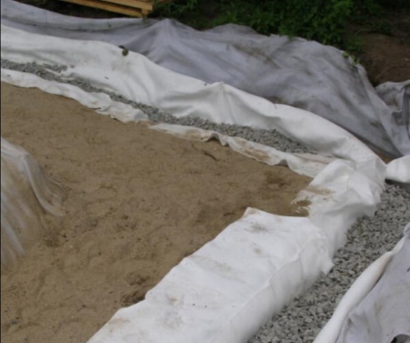

После покупки досок vartog нанял экскаватор, который вырыл котлован, на дно котлована постелили геотекстиль, а сверху насыпал песка. Песок рабочие утрамбовали купленной виброплитой. Параллельно проливали песок водой.
Вокруг фундамента он хотел сделать дренаж с прокладкой труб ПВХ, но они вдруг в магазине закончились. Некоторое время он ожидал поставки, но, не дождавшись, постелил геотекстиль по периметру котлована и засыпал его щебёнкой.
Вокруг котлована фундамента он планирует сделать ещё дренаж, чтобы под подушку фундамента попадало меньше воды. Для этого собирается купить гофрированную трубу ПВХ без перфорации. Сделает отверстия в ней, уложит в траншею и засыплет щебёнкой в геотекстиле, а трубы выведет к дренажной яме.

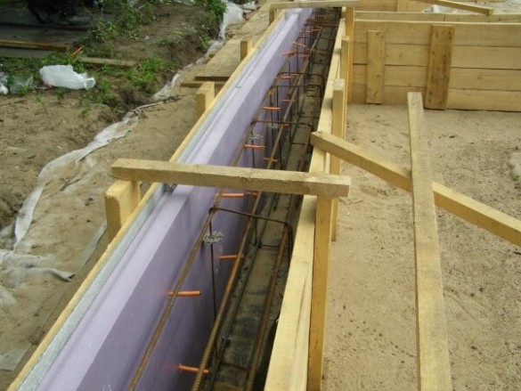

После утрамбовки песка он купил рубероид и постелил лентами там, где будет заливаться лента фундамента. На рубероид он положил заранее собранные арматурные каркасы. После примерной их установки стали сколачивать опалубку, наживляя её на пару гвоздей. Под закреплённую опалубку они подравняли арматурные каркасы, измерили диагонали опалубки всех прямоугольников и их крепления. После выравнивания прямоугольников опалубки, проверили все диагонали, они оказались правильными.
Рубероид заворачивали внутрь опалубки, для подгонки арматурных каркасов лишние куски арматуры обрезаются болгаркой. Между доской и арматурой устанавливается 100 мм ЭППС с разбегом по стыкам. Для его крепления к бетону он использовал 200 мм пластиковые дюбеля, вставленные в утеплитель. Чтобы защитить от повреждений использовал шестимиллиметровые распиленные листы шифера.
Чтобы обернуть стенки опалубки, он распилил рулон рубероида пополам и прикрепил к стенкам. Для укладки арматуры применил подставки - «звёздочки и стульчики».

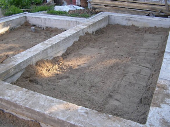

Фундамент заливали бетоном М300 в три захода.
Для того, чтобы фундамент был влажный, vartog собрал все имеющиеся в наличии тряпки – для этого порвали старые фуфайки, куртки и прочий хлам, находящийся в сарае, покидали на фундамент, залили водой и закрыли плёнкой, а сверху для защиты от солнца прикрыл банером. В течение 10 дней он поливал фундамент водой и под плёнкой всегда было тепло и влажно.
Через 12 дней убрали полиэтилен, выбросили тряпки и за два дня сняли всю опалубку. Для этого пришлось отпиливать металлические шпильки два раза — до и после снятия досок опалубки.
