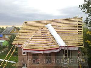

Сделав основную конструкцию крыши, рабочие начали крепить степлером диффузионную гидроизоляционную паропроницаемую мембрану «Мегафлекс А2» к стропилам снизу вверх к коньку крыши
Сверху гидроизоляционной мембраны прибили гвоздями контрбрус 50х50 мм для обеспечения вентиляции подкровельного пространства, на который положили обрешетку из необрезной дюймовки с шагом 35 см между центрами досок – это стандартное расстояние для укладки металлочерепицы Монтерей, закупленной для покрытия кровли.
Со временем выяснилось что гидроизоляционная мембрана «Мегафлекс А2» плохого качества. За зиму она расслоилась. В некоторых местах гидроизоляционный слой порвался и отошёл от текстильной основы. А ещё местные синички своими клювиками проделали в ней много маленьких дырок. Весной s_e_s_h снова будет делать гидроизоляцию крыши изнутри между стропилами. Ему повезло, что ещё не сделали утепление крыши.
Совет
Для гидроизоляции крыши применяйте качественную гидроизоляционную мембрану, потому что её заменить без разбора крыши невозможно.
Сделав обрешётку крыши, рабочие красящим шнуром отметили доски на фронтонах, которые нужно укоротить и отрезали их. На обрешётку эркера пошли все обрезки дюймовки.

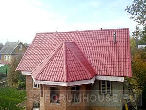

Обдумывая чем крыть кровлю, s_e_s_h рассматривал различные варианты: композитная черепица, битумная черепица и, конечно же, металлочерепица разных форм и покрытий. Но после прочтения статей на форуме «Дом и Дача» он остановился на металлочерепице «Монтерей» из российского железа не тоньше 0,5 мм с полиэстровым покрытием. Он взял модель цвета 3011 по каталогу RAL – «красное вино». Он отказался от дешёвых китайских покрытий потому, что они тонкие — 0,4-0,45 мм

Прежде чем покупать черепицу, бригадир сделал все необходимые замеры и рассчитал длину доборных элементов с учётом нахлёста. Длина металлочерепицы составила 5,7 м. Все листы специально заказали такого размера, чтобы не было горизонтальных швов. При этом будет больше отходов, но меньше дырок от саморезов.
Ендовы не стали покупать, а сделали сами из хорошего оцинкованного железа. Не стали покупать и специальный коньковый и ендовый уплотнитель.

Крышу начали крыть с западной стороны. Сделали оцинкованные ендовы. Поставили аэраторы на конёк, они предназначены для вентиляции кухни, санузла и канализационного стояка. Для герметизации щелей между аэраторами и коньком использовали атмосферостойкий силиконовый герметик. Сделали дымоход. Для этого купили сэндвич из нержавеющей стали и дефлектор. Ливнёвку крыши s_e_s_h решил пока не делать, как и снегозадержатели, оставил на потом.
Для резки металла применяли болгарку с алмазным диском. Ни в коем случае нельзя применять абразивные диски по металлу.
Крышу делали ровно месяц. Всего на крышу площадью 150 м2 на первом этапе было потрачено – 170 000 руб., из них 55 000 руб. за работу, 64 000 руб. — металл на крышу, 22 000 руб. — доски с доставкой, 9 700 руб. — швеллер с доставкой и 20 000 руб. — расходные материалы.
