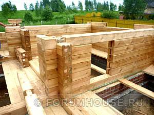

Утром следующего дня рабочие занялись выравнивающей стяжкой, но пошли дожди, дул сильный ветер и целый день погода не давала работать. Поэтому когда погода успокоилась, 6 июня рабочие начали класть первые венцы.

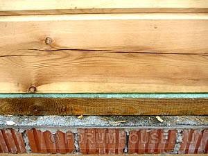

На готовую выравнивающуюся стяжку уложили в качестве гидроизоляции стеклоизол. Сверху положили подкладочные доски из лиственницы, щели запенили вспененным материалом зелёного цвета. Подкладочную доску к фундаменту не закрепляли. На доски положили полубрус и брус сечением 190х185 и дом начал подниматься.
Обычно на начальный этап уходит целый день. Во время укладки производилось антисептирование бруса - Неомидом 440.

Наконец пришла машина со второй партией бруса – 30 кубов. Брус привезли хороший и без трещин. Для разгрузки использовали манипулятор. И в итоге управились за четыре часа.

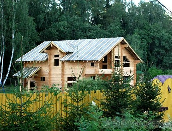

После доставки третьей партии бруса бригада быстренько подъехала и продолжила работы. Четвёртую партию бруса подвезли без промедления, и к 16 августа дом был готов для возведения стропильной конструкции и временной кровли.
Когда полностью подняли все стены, то оказалось что высота дома от первого бруса до конька около 8,2 метра, плюс цоколь – 0,8 метра.

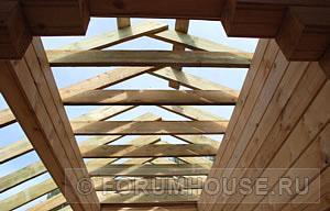

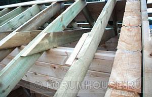

После поднятия стен без задержек подвезли пиломатериалы, и с ходу пошла работа по возведению стропильной системы. Бригада, как и прежде, работает хорошо и грамотно, не вызывая нареканий. Стропила сделали, как положено, скользящие, с учетом усадки дома.
Сделав обрешетку, рабочие накрыли временную крышу на зиму рубероидом и на этом закончили строительство дома.
