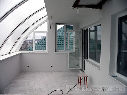

Зимний сад – это мечта, которую решил воплотить kidar во время строительства своего дома

С покупкой поликарбоната конструкция окна претерпела изменения. Так как поликарбонат гнётся, излом посредине окна он убрал, деревянные конструкции заменил металлическими. Так и родилась эта арочная конструкция, имеющая много достоинств.
С конструкцией окна ему пришлось повозиться. Он долго выбирал материал, придумывал конструкцию – угол наклона, радиус изгиба. Толщина поликарбоната немаленькая и радиус изгиба поэтому большой, а меньше делать нельзя, он может лопнуть.
В качестве конструкции окна он решил использовать прямоугольные трубы длиной 3,33 м. На соседнем заводе их согнули на трубогибе по нужному диаметру.
Поликарбонат чувствителен к температуре и, чтобы площадь опоры на конструкцию у поликарбоната была большой, к трубам приварили нарубленные из металла пластины.
Для закрепления нижней части арки была сделана скоба крепления, которую зафиксировали на бетонном подоконнике. Это крепление не позволяет несущей арке выходить за габариты здания и арка из металла не промерзает. В качестве верхнего крепления он использовал двутавровую балку.
Монтаж
Сделав основную конструкцию окна-арки, её покрасили и установили. После установки каркаса он вместе с другом приступил к креплению поликарбоната. Чтобы согнуть лист и прижать его к металлической арочной конструкции, из швеллера был изготовлен прижим в виде буквы «П».
Лист крепится следующим образом. Металлическим прижимом лист поликарбоната притягивается к металлической конструкции, распирается и крепится вдоль шва снизу и сверху листа через алюминиевый профиль термошайбами.
За первый день вместе с братом он смонтировал два листа. На следующий день в одиночку, при помощи всяких ухищрений, он установил оставшиеся четыре листа
Во время монтажа требуется соблюдать всю технологию крепления поликарбоната. Не путать верх и низ. Во время прикручивания знать меру и не переборщить, отверстия для крепежа делать с учётом температурного расширения и т.д.
Эксплуатация
После установки поликарбоната каждый день из конструкции выпадало по 1-2 термошайбы. В конце концов, их пришлось заменить самодельными — из нержавеющей стали. Нужно отметить, что импортный поликарбонат ни чуточки не подвёл.
За время эксплуатации один раз прошёл град с размером градин 2 см. После него поверхность поликарбоната не повредилась, даже не было ни одной вмятины.

Естественное освещение
Освещение зимнего сада лампами — это хорошо, но естественное освещение гораздо полезнее и приятнее. Поэтому kidar в архитектуре зимнего сада максимально его использовал.
Сделав ориентацию окон на юг, он максимально использовал освещение от солнца. Арочная конструкция с применением поликарбоната сделала половину потолка прозрачным, и комната стала доступней солнечному свету. Благодаря светлому покрытию стен и пола свет хорошо отражается и повышается общий уровень освещённости в помещении.
