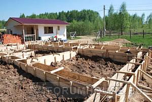

Уже второго мая рабочие отрыли на пол штыка разметку фундамента и почти сколотили опалубку. Начали строить навес под стройматериалы. К вечеру приехал бригадир и, если бы не гроза, рабочие сделали бы внутреннюю разметку фундамента. После грозы пришлось откачивать воду насосом и устранять последствия стихии. По плану заливку фундамента бригадир наметил на 10-11 мая. К этому времени он должен завезти арматуру и остальной оставшийся материал.

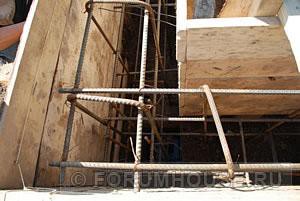

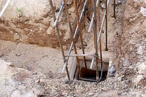

Фундамент для большого дома бригадир решил делать ленточный глубиной один метр. В каждом углу фундамента бурится углубление в 1,7 м. Посредине каждого ребра фундамента бурится такое же углубление. Затем засыпается щебёнка 15 см, сверху песок 20-30 см.
Из арматуры 14 диаметра вяжется каркас, при этом столбики будут связанны в один жёсткий монолитный каркас с лентой. Ставится опалубка и заливается фундамент.
В виду того, что на участке высокий уровень УГВ, для снижения сил морозного пучения вокруг фундамента чуть ниже ленты будет проложена дренажная система. Фундамент по желанию заказчика может быть утеплён изнутри. Заранее будут проложены трубы под электрику, воду и канализацию. В фундамент закладываются продухи.
Получается устойчивая конструкция, которая будет противостоять подвижкам грунта. А если пучения окажутся сильнее, то конструкцию будет выпирать равномерно со столбиками. По заверениям бригадира – для деревянного дома это подходящий вариант.

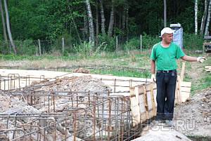

В очередной раз приехали на дачу с проверкой. Бригадир дал полный отчёт по материалам и сделанной работе. Затем он дал указания бригаде и уехал на базу в 12 ночи. На следующий день завезли арматуру и бригада начала вязать арматуру и равнять дорогу, развороченную КамАЗами.

Заливку фундамента намечали сделать 10 мая, но из-за надвигавшейся грозы отложили. Гроза бушевала с 19-00 до утра 11 мая. На следующий день фундамент представлял жалкое зрелище. Кругом вода, скважины забиты песком и землёй. Поэтому пришлось откачивать воду и заново бурить скважины.
Заливку фундамента наметили на 13 мая. К этому времени рабочие, не жалея себя, устранили все последствия грозы и были готовы к заливке.
Утро 13 мая выдалось солнечным. Щебетали птички. Дул приятный ветерок. Но в 7 утра рабочие приступили к работе и стали стучать молотками, доделывая опалубку фундамента. В 10-00 приехал бригадир. Он договорился, что к 12-00 приедет первый миксер с бетоном.
Несмотря на то, что с утра ещё не всё было готово, рабочие поднажали, и к 12-00 у них всё было готово к заливке фундамента.
