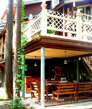

Во время проектирования кухни требовалось максимально практично организовать пространство, где будет готовиться пища и будут организовываться застолья на свежем воздухе в теплое время года независимо от погоды. Летняя кухня строилась под верандой, для того, чтобы сохранить как можно больше лесного пространства.
На зимний период на кухне предполагалось отключать воду и убирать посуду. Опираясь на эти требования, она построена из долговечных материалов и с одной стороны примыкает к фасаду дома, выходящему вглубь участка. В качестве крыши используется веранда, которая имеет хорошую гидроизоляцию.

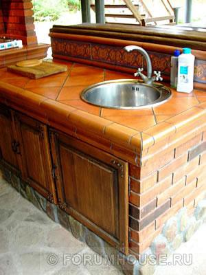

Для приготовления пищи отведена специальная зона, где расположен большой стол-плита, а также стол с мойкой, который, с другой стороны, играет роль барной стойки. Оба стола собраны из клинкерного кирпича и облицованы клинкерной плиткой. С левой стороны стола-плиты расположен мангал с дымоходом, а справой — газовая плита.

Место для приёма пищи находится на невысоком подиуме из террасной доски. На нём расположен большой обеденный стол и скамьи на 16 человек. Вся мебель собрана из лиственницы, и круглый год находится на летней кухне. Мебель искусственно состарена и покрыта полиуретановым лаком, фурнитура на дверцах кованная.

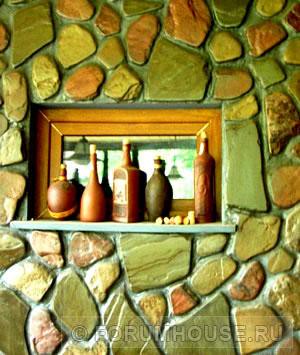

Во время отделки летней кухни использовано много природного песчаника, все площадки вокруг дома сделаны из плитняка, а стены цоколя отделаны «голышом». Камни клали на морозо-водостойкий клей «Фиксатор». Стены покрывали двумя слоями кремнийорганического лака по камню, а пол несколькими слоями стойкого к истиранию полиуретанового лака по камню.
