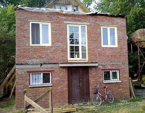

Никто, наверное, никогда не задумывался, сколько окон может быть в обычном дачном доме. А в доме у s_e_s_h их 25 штук
Окна в пристроенном доме s_e_s_h вставлял постепенно. То есть, когда обложил кирпичом южную стену дома, он вставил пять новых окон, из них два в спортзал — стоимостью 9 000 руб, в санузел первого этажа за 4 900 руб. и на лестницу за 7 000 руб.

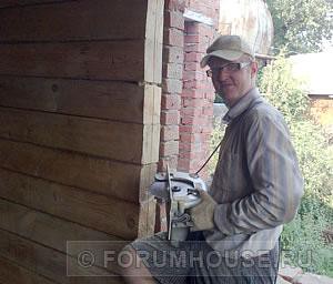

Прежде всего, отрезается стальной уголок по размеру проёма, минус 10-15 см. С двух сторон уголка грани отрезаются под углом 45 градусов для лёгкого погружения в пропил.
Используя небольшой электрорубанок нужно выровнять брус в проёме. Если при установке уголка оконный проём сужается, нужно состругать брус на толщину уголка.
При помощи линейки на каждом брусе вверху и внизу на одинаковом расстоянии от края делаются отметки. У s_e_s_h толщина бруса 12 см, поэтому от края бруса он откладывал 6 см. то есть отмечается середина бруса.
Затем от верхней отметины и до нижней отметины бруса прочерчивается линия. Проделав эту операцию с каждым брусом становиться видно, в какую сторону его повело.
На следующем этапе делается пропил на глубину 5,5 см на каждом брусе при этом удобно использовать болгарку с алмазным диском. На диске при помощи маркера нужно отметить глубину пропила. Затем пропиливается каждый брус по своей линии. Желательно захватить пропилом нижний и верхний брус в проёме.
Цепной электропилой нужно расширить проём до 5 мм.
Проделав все вышесказанные операции, нужно взять уголок и утопить его в верхний брус на 1/3 глубины, а затем постепенно при помощи кувалды загонять уголок в пропил нижних венцов. Если брус повело сильно, возьмите помощника и используйте ломик или гвоздодёр.
Постепенно утапливая уголок в сделанный пропил от верхнего венца до нижнего, весь проём выравнивается и больше никуда не сместится.

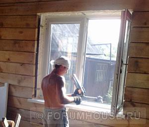

Подготовив и расширив проёмы, s_e_s_h заказал четыре окна и дверь на балкон стоимостью 50 000 руб. В эту сумму входить: доставка, установка и утепление пространства вокруг окна пенопластом. В оконный комплект входит: фурнитура четырехступенчатого открывания поворотно-откидных створок, две анти-москитные сетки, декоративные шпросы в дверь на балкон и глухую ее часть.
Во время установки их крепили специальными пластинами к брусу по «плавающей» технологии через шайбы (чтобы жестко не связывать брус и кирпич).

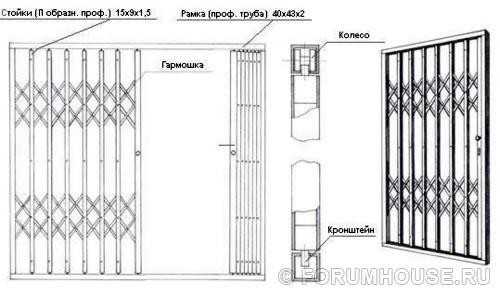

На весь проём балконной двери s_e_s_h хочет заказать раздвижную, кованую решётку. Летом, если её не закрывать, она совсем не загораживает световой проём. А так как балкон выходит на самую красивую сторону участка и там удобно пить чай, он собирается устанавливать на нём кованые перила.
