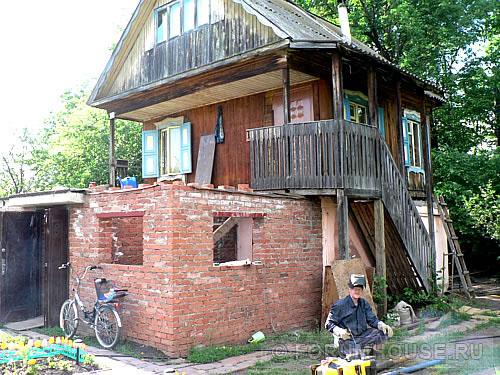

В то время пока фундамент крепчал, s_e_s_h начал поиски кирпича для стен пристройки. А так как в тех краях возможно затопление паводковыми водами, решено было купить красный полнотелый кирпич М-125.
Зная размеры дома, и что раствор занимает 28% кирпичной кладки, он подсчитал, что для строительства данной пристройки понадобиться 3 100 кирпичей. А так как у него уже было 200 кирпичей, то покупка 3 000 кирпичей с доставкой составила 27 600 руб.
Ещё он заказал машину песка 13 тонн за 4 000 руб. для замешивания раствора и несколько мешков цемента.
Заготовив строительный материал, s_e_s_h начал поиски каменщика. В одном месте ему предложили положить 6 кубов за 17 000 руб. без его помощи. Но он на это не согласился и после недолгих поисков нашёл каменщика, который взял за работу 7 000 руб. с учётом помощи s_e_s_h. В обязанности s_e_s_h входило: подготовка кирпича, раствора и подоконных перемычек.
Для того, чтобы поставить стены он взял на работе отпуск на две недели. За семь дней вместе с каменщиком он поставил стены первого этажа пристройки.

Из-за нехватки денег s_e_s_h вместо того, чтобы купить стандартные бетонные перемычки для оконных проёмов сделал их из стальных уголков №8.
Фундамент был залит не горизонтально. Перепад высот у одного угла составил 8 см, поэтому и у стен он остался таким же

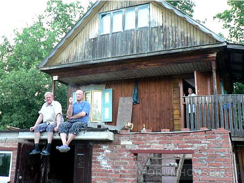

Закончив кладку, s_e_s_h начал поиски плит перекрытий. Новые стоили около 18 000 руб. Тогда он посмотрел доски объявлений, где продаются б/у плиты. В результате он приобрёл три разные плиты размером: 4,2 м х 1,2 м; 4,8 м х 1,5 м и 4,5 м х 1,2 м. Их суммарная стоимость составила 8,6 000 руб.
На следующий день он нанял грузовик и кран-манипулятор за 1,5 000 руб. в час. По прибытии за час он и его брат при помощи крана-манипулятора положили плиты на пристройку.
Положить плиты правильно сразу не получилось, поэтому затем их двигали и выравнивали гидравлическим домкратом. После этого все межплитные швы и все отверстия были забетонированы. Затем все плиты покрыли битумной гидроизоляцией.
Купленные плиты были разного размера, поэтому выступающие части решено было срезать болгаркой с алмазным диском.
