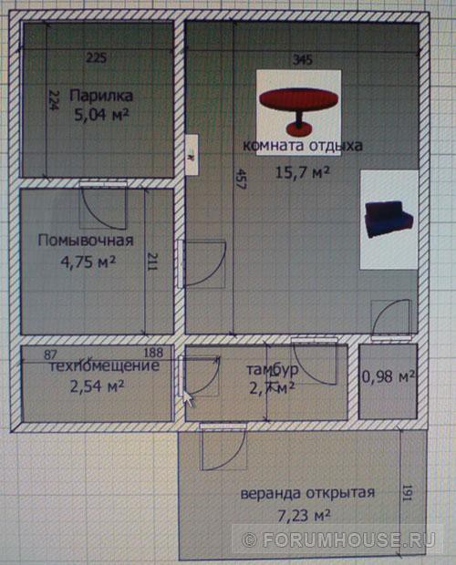

Для приобретения строительного опыта Antonio_Kotlas задумал построить баньку размером 6х6 с открытой верандой 1,5х6 м

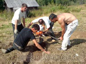

Бурение отверстий под сваи
На третий день намечено бурение отверстий под свайный фундамент. Бурильщики работали с 11 до 15 часов. За это время было сделано 27 отверстий под сваи 250 мм. Отверстия бурили по периметру на расстоянии 1,2 метра друг от друга. Были сделаны отверстия и под срединную стену. Глубина отверстий 1,5 метра. За работу бурильщики взяли 5 000 руб.

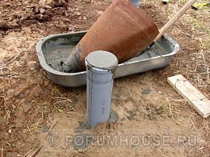

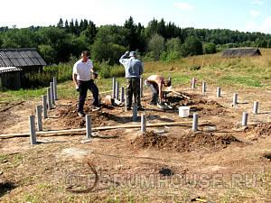

Заливка свайного фундамента
На четвёртый день на ЗИЛе завезли речной песок для бетонирования фундамента и подсыпки снаружи пространства вокруг свай. После обеда начали заливать и за четыре часа залили 11 свай.
Сваи сделали из пластиковых труб диаметром 110 мм. Процесс заливки происходил таким образом. Сначала делается подушка - насыпается 10 см песка, сверху 10 см бетона. Устанавливается труба в отверстие, в трубу засовывается арматура d-10 мм. Вокруг трубы засыпается песок, трамбуется и одновременно выставляется по уровню. Затем в трубу заливается бетон. Заливать сваи помогали друзья.
Antonio_Kotlas поздно опомнился, но всё-таки решил сделать шпильки на сваях, чтобы закрепить каркас, потому что ростверка он делать не будет.
На пятый день скорость установки свай повысилась, и в результате сделали все оставшиеся столбики, на всю длину загнали закладную арматуру на сдвиг.
После установки всех свай стало ясно, что отверстия бурили криво, в результате не все трубы удалось поставить строго вертикально. Но, несмотря на это, верхний уровень труб вывели по горизонтали.

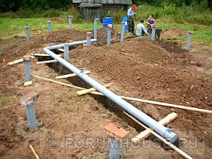

На шестой день из-за отсутствия электричества пришлось делать забор. Пробурили дырки под столбы, которые сделали из старых уголков. Доски для забора пришлось пилить вручную. Ещё прокопали 11 метров траншеи под канализацию шириной 37 см и глубиной 1 метр.
план бани
На седьмой день пошёл дождь и поэтому очень сложно было работать. Отрыли сливной колодец 1,5 на 1,5 метра, сделали 10 метров забора. Собрали канализацию, сделали подсыпку, уложили её в траншею, закопали и утрамбовали.
На восьмой день остался один, все отдыхают. Положил сливные трубы в траншею, утеплил их 5 сантиметрами пенопласта, сверху насыпал 5 см песка и закопал всю траншею грунтом. Сделал пять метров забора.

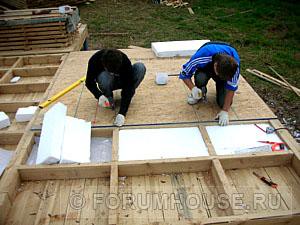

Начали делать нижнюю обвязку. Но перед этим все доски обработали Сенежем огне-био.
Сделали черновой пол и покрасили Сенежем. Подготовили стойки для каркаса стен и аккуратно уложили в штабеля. Закупили пенопласт и ОСБ для стен 9,56 мм и пола 11,5 мм и стали утеплять пол и закрывать его ОСБ.

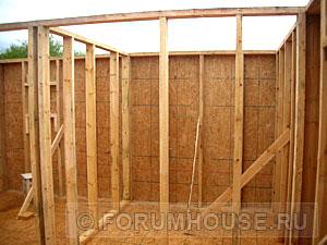

На пятнадцатый день начали поднимать стены с угла бани, а на следующий день намечается основательно их закрепить гвоздями. И так, раз за разом, не спеша, были возведены стены бани.
Поставили верхнюю обвязку и прибили её по периметру к стенам. Поставили все стойки под внутренние перегородки и двери, и после всех этих работ конструкция каркаса бани стала намного крепче и жёстче.

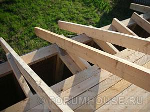

После стен приступили к возведению крыши. Для удобства работы привезли станок для распускания досок вдоль. Двигатель на станке немного слабоват, но с работой станок справился. Поставили каркас крыши и веранды.
Соорудили леса вокруг бани и порезали нижнюю часть стропил под размер. Затем поверх стропил бани и веранды уложили плёнку и проклеили стыки. Сделали обрешётку под металлочерепицу.

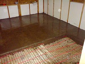

Пока не завезли металлочерепицу, Antonio_Kotlas стал делать тёплый пол. Уложил провода, замешал раствор на ручной мешалке и залил часть стяжки. На следующий день, когда купит цемент, он зальёт всё остальное. Ещё друг подарил ему входную дверь – с подсветкой замочной скважины, глазком, ригелями на 4 стороны, ключ-перфокарта, звонок встроенный — на батарейках.
