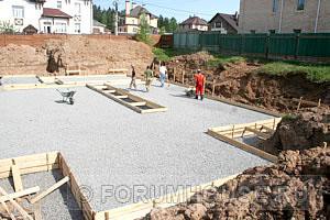

Фундамент старого дома был заглублён на 40 см ниже, чем требуется для нового дома, поэтому после разметки котлована приступили к засыпке гравия, чтобы поднять дно будущего фундамента на нужный уровень. Засыпав гравий, его утрамбовали вибратором.

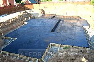

На засыпку и утрамбовку гравия, песка и подготовку к заливке подбетонки у строителей ушло 2 недели. В это же время было решено не закапывать канализационные трубы под плиту, они пройдут в каналах в плите. Каналы с двойным армированием с толщиной не меньше 30 см. После всех подготовок 15 мая была залита подбетонка толщиной 8 см.

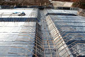

После полного высыхания бетона на него нанесли битумный праймер и два слоя гидроизоляции.

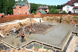

Перед заливкой плиты рабочие связали арматуру, а под нижний ряд арматуры закупили подставки (стульчики). Установили опалубку и к 3 июля всё было готово к заливке монолитной плиты.
Для заливки плиты заказали бензонасос и стали подъезжать миксеры с бетоном марки М350. Без происшествий за полдня плиту благополучно залили.
