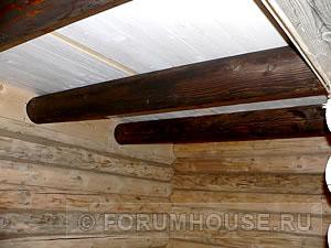

Потолки в бане 2bad4u решил сделать из обрезной доски дюймовки шириной 200 мм. При помощи фрезы выбрали четверти в досках и покрыли их белой белинкой. Доски положили сверху на балки, а пространство между досками потолка и верхним венцом закрыли заглушками.
Правда, для этого пришлось повозиться — нужно было изготовить 24 заглушки. Заглушки он выпилил из той же доски, что и потолок. Балки, на которых будет лежать потолок, покрасил в цвет сруба – палисандр.

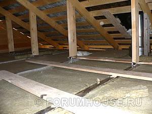

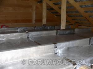

На сделанный из дюймовки потолок со стороны чердака положили утеплитель, но прежде на потолке в парилке 2bad4u оставил проход для трубы - 50-60 см. Рядом стоит стропило и, вполне возможно, придётся его переносить. Затем он сделал пароизоляцию комнаты отдыха и душевой из «Ондутис R 100». Фольгированным скотчем он проклеил все стыки, а концы плёнки прижал заглушками.
Затем сделал пароизоляцию парной, а для этого использовал Rockwool «Лайт Баттс» 5 см в два слоя.
Из-за того, что стропила ставил приблизительно, расстояния между ними везде разное. Длина утеплителя 1 метр и почти везде пришлось его немного докладывать.
Пароизоляцию парной он сделал из фольги и прижал утеплителем, а стыки проклеил фольгированным скотчем. В некоторых местах утеплитель плохо прижал фольгу и во время порывов ветра на чердаке фольга неприятно шелестит.
На утепление потолка ушло семь упаковок утеплителя.

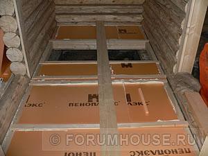

Прежде всего, 2bad4u подготовил лаги пола и пропитал их препаратом Neomid 450 - два раза. Затем к ним прикрепил рейки для укладки пеноплекса. От чернового пола он отказался, потому что плиты жёсткие и хорошо держаться на рейках.
Сделал бруски, по которым точно выставлял расстояние между лагами, а заодно для придания прочности каркасу. Дерево пропитывал антисептиком в два слоя.
Затем он начал укладывать пеноплекс. Для этого вначале отрезал их под размер, а затем укладывал и пропенивал все швы и щели.

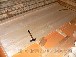

В выходные купил половые шпунтованные доски размером 27х115х2800 для укладки в коридоре и комнате отдыха. Во время примерки оказалось, что почти вся длина доски идёт в дело, нужно всего лишь отпилить 15 см и тогда все доски стыкуются на одной лаге. Доски прижимал клиньями. После укладки досок пола осталось их ошкурить и покрыть лаком.

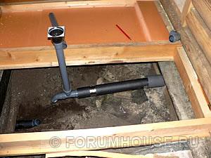

Для того, чтобы сделать пол в парилке и мойке, он приступил к прокладке сливов и труб канализации. Для этого использовал пластиковую трубу 50 мм, которую обернул в два слоя утеплителя.
Все трубы были проложены под лагами пола. Из душевой в парилку трубы проложили через продух, а из парилки был сделан выход под фундамент под необходимым уклоном.

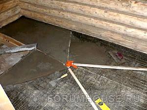

Затем положили утеплитель Пеноплекс, пропенили и сделали обрешётку в мойке под плоский шифер. На пол израсходовали четыре листа шифера, который резали болгаркой с использованием алмазного круга. Листы крепились саморезами, но прежде их нужно было долго сверлить.
Сверху шифера в качестве гидроизоляции он уложили рубероид. На него положил кладочную сетку с ячейкой 50х50 мм, поставил маяки с уклоном для формирования стяжки в сторону трапа. Замешал бетон в корыте и залил стяжку. Когда она немного окрепла, убрали маяки и залили канавки раствором.
В душевой израсходовано 8 мешков, а для пола в парилке замешали 15 мешков пескобетона по 25 кг.

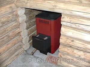

В процессе выбора печи долго искали подходящий вариант и, в конце концов, остановились и приобрели Ангару от Термофора.

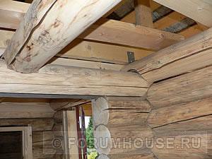

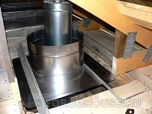

Во время прокладки труб пришлось выпиливать деревянные конструкции, находящиеся рядом с трубой. Сначала стропило укрепили перфорированными пластинами, а затем выпилили. Ещё отпилили часть балки потолка (бревно).
Затем поставили два уголка, опирающиеся на потолок, и на них закрепили проходной узел печной трубы. Для пожаробезопасности бани концы металлических уголков обернули в керамическую вату.

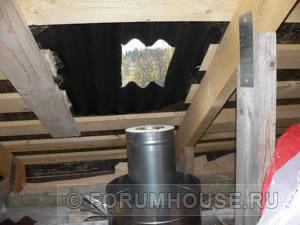

За потолком последовала крыша, на которой выпилили две доски обрешётки, а затем электролобзиком пропилил маленькую дырку в ондулине, и после примерки сделал нужного размера.
Состыковал трубу со следующим коленом сэндвича и натянули на него мастер-флеш. Под лист ондулина уложили верхний конец мастер-флеша. Алюминиевые концы выгнули под форму волн ондулина. Везде стыки промазывал герметиком. Мастерфлеш по периметру закрепили саморезами. Затем надел оголовок на последний метровый сэндвич и водрузили его на трубу. Труба оказалась выше конька крыши на 20 см.

После установки печи он начал вторую пробную протопку но уже в бане. Топили осторожно при почти закрытом поддувале. Процесс продолжался 3 часа. За это время температура не повысилась выше положенного. Вода в баке нагрелась - до 60 градусов.

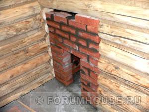

2bad4u начал с выпиливания прохода в стене под установку кирпичного экрана. Для лучшей вентиляции парной он задумал сделать канал для подсоса воздуха из-под пола. Постелил рубероид, выложил из кирпичей канал, вставил лист жести, в качестве заслонки для закрытия канала. Размешал раствор и залил фундамент.
Экран 2bad4u делал с расчетом, что в будущем  печь будет обкладывать кирпичом.
