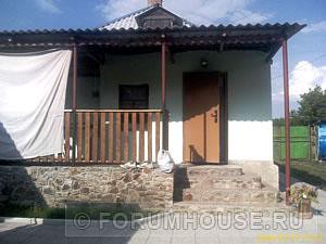

Веранда
По периметру веранды там, где будет опорная стенка, он залил фундамент, глубина которого 40 см, а ширина — с толщину стенки. Затем всё пространство веранды заполняется битым кирпичом и сверху проливается жидким раствором.
Пол сделан из бетона, замешанного вручную из щебёнки фракции 5-20. Толщина бетонного пола 15 см.

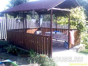

Беседка
Беседка имеет размер 3,05Х3,65, каркас сделан из квадратной металлической трубы 50Х50, по верху уголок 50Х50, под обрешетку уголок 30Х30, мауэрлат - брус 50Х50.
Для строительства стропильной системы использовалась сосна. Стропила сделаны из бруса – 50х100 мм, их поперечины — брус 50Х50. Обрешётка сделана из доски 20х120 мм. Сделали 4 стропила. Ондулин на крыше закреплял саморезами по металлу с большими шляпками и шайбами. Поперечины из бруса дали дополнительную прочность конструкции крыши. Перила и обшивка беседки сделаны из дуба. Перила из доски 30х100 мм, а обшивка 20х150 мм.
Беседка сделана прочно и не пострадала ни от жары, ни от ураганов.

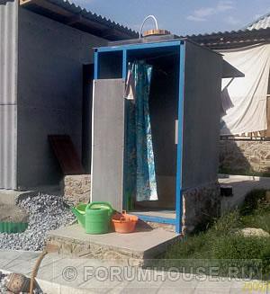

Душ
Каркас душа собран из квадратной металлической трубы. Душ сделан по размеру плоского шифера 1,25Х1,25, которым он, соответственно, и обшит. Наверху сделано окошко для света, а для просыхания душевого помещения имеется вход, на котором нет двери, но висит занавеска.

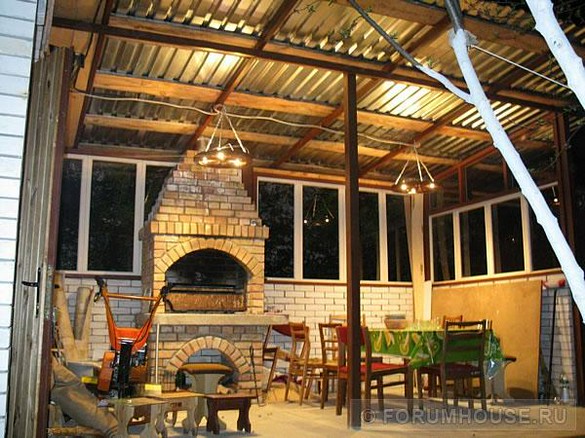

Беседка-барбекю
Все 20 лет на даче у tower_j шашлыки жарили делая импровизированный мангал на кирпичах. Вроде бы и неплохо шашлык получается. Но вот после последнего дождя решено было построить беседку с печью барбекю
Чтобы не делать отдельное строение tower_j решил соединить печь барбекю с сауной под одной крышей.
Сначала расчистили место. Затем поставили стойки и забетонировали их. Сделали подготовку и залили пол. Фундамент под будущую печку армировали пружинным каркасом от матраса. А весь остальной пол армировали сварной сеткой с клеткой 100х100 мм.
Для возведения стен на высоту 1,2 метра использовали силикатный кирпич, а сверху установили рамы со стёклами. Сделали конструкцию крыши и накрыли её оцинкованным профнастилом.
Конструкцию печки и её размеры делали по ходу работы. Арки уже были готовы, а плиту нужно было заливать по размерам. В печи решили сделать подвес для казана. По размерам печи сварили мангал из 10 мм железа высотой 15 см.
Для освещения беседки с мангалом сделали люстру из колёс от прялок. Но прежде их реставрировали, и получилось симпатично. Осталось сделать лавочки, полочки под всякий раритет и умывальник.

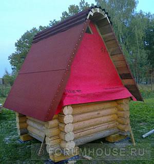

Домик для перепелок
Для получения яиц в домашних условиях в качестве эксперимента sly2k на лето купил 10 перепёлок. А осенью чтобы с ними не возиться, намеревался их просто съесть.
Но со временем он к ним привык, и съесть уже не смог. А тут сруб, заказанный для закрытия колодца, оказался великоват. И тогда пришла идея – сделать из сруба жилище для перепёлок.
После принятия решения sly2k начал собирать домик-сруб для перепёлок. Для покрытия кровли он использовал подкладочный лист ендовы под гибкую черепицы. На рынке он купил рулон – 20 метров, но на самом деле там оказалось всего 10. Поэтому его не хватило, и пришлось конёк закрыть ондулином.

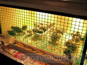

Сами перепёлки постоянно находятся и живут в клетке. А сруб будет зимним домиком, чтобы не замёрзли. В нём же будет храниться корм и хозяйственные принадлежности, которые необходимо держать в тёплом помещении.
Перепёлок нужно содержать при температуре 22-25 градусов тепла, поэтому домик будет согреваться электрическими обогревающими кабелями. В домике будет окно и освещение электрической лампой, включаемой при помощи таймера.
