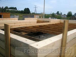

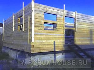

Высота стен дома должна быть 3 метра или 20 венцов. Чтобы успеть до зимы поставить дом с крышей, romeomk решил упростить соединение бруса в углах. С одной стороны операция несложная, а с другой, за день получается поставить максимум 1,5 венца. Поэтому решили соединять брус в стык, зажимая в углах межвецовый утеплитель. Так скорость возведения стен увеличивалась до 3 венцов в день.
Во время возведения стен через каждый метр сверлили отверстия и сажали брусья на нагеля. Через каждые четыре ряда брус в углах соединяли скобами. Под каждый брус подкладывалось льноджутовое волокно, которое закреплялось степлером.
Таким образом дом рос, и за август 2009 года не спеша сделали систему пола с лагами, стены дома, и уже приступили к креплению перекрытий 2 этажа.
На втором этаже лаги клали, используя всю длину доски, и стыкуя их на пятой стене. Использовались гвозди двухсотого размера, чтобы прибивать лаги к брусу и к стене.
У входа оставляли свесы, так как со стороны входа будет построена терраса. К тому же во время строительства, постелив доски, по ним удобно было ходить как по лесам при монтаже крыши.

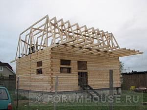

Перед строительством стропильной системы romeomk закупил шуруповёрт, саморезы, гвозди, уголки, пластины и уровень. Крыша и мансардный этаж будет возводиться из доски 150х50 мм. Ширина мансарды шесть метров.
Сначала romeomk выставил боковые стойки на крыше и закрепил их на уголки саморезами и досками под углом, чтобы они не упали. Посередине он установил четыре стойки, на местах будущих стен и по краям (слева и справа от лестницы).
Шестиметровые перекладины он крепил к стойкам, используя металлические пластины – 10х20 см с отверстиями. Результат порадовал, всё держится очень прочно.
Затем устанавливал наклонные стропила снаружи. Крепил к стойке и балке на заранее просверленное отверстие. Наверху к стойке стропила крепил на саморезы, используя пластины. Сверху для крепости стропила закреплены горизонтальными досками.

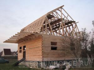

Чердак
Высоту конька крыши сделали 2 метра, чтобы скат крыши получился 30 градусов. Затем ставятся 5 стоек, а на них закрепляется конёк. Конструкция равняется по уровню и фиксируется досками.
Делается шаблон стропила, и по нему делаются все остальные. Поднимаются на чердак и крепятся. Длина стропила составляет 3,65 м и, чтобы конструкция была надёжной, он добавляет наклонные стойки от середины стропилины до доски перекрытия.

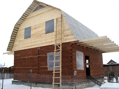

Вот и конец октября, пора крыть крышу. Временную крышу romeomk решил делать из рубероида. Его расстилали горизонтально. Чтобы его не дырявить, решил закрепить лентой. Рубероид укладывали сверху вниз подкладывая, нижний слой под верхний.
Крепление рубероида при помощи ленты не оправдало себя. За год рубероид с крыши сносило три раза, поэтому romeomk решил крепить брусками — так надежнее.
