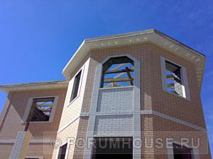

Не зная, как они работают, alex30rus постоянно их контролировал, приезжал 2 раза в день и, как выяснилось, не зря он волновался. В самом начале работы они умудрились увести короткую стенку на эркере. Причём положили всего 5 рядов, но даже на глаз было видно, что кирпич положен криво. После замера выяснилось, что они увели стенку на 5 см.
После этого случая собрал он всю бригаду и строго наказал: что-то не понимаешь — звони, уходишь от проекта по размеру — звони. И постоянный контроль за работой.

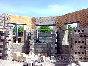

Последовательность кладки
Стены дома строили таким образом. Сначала ставили облицовочный кирпич на треть этажа и закладывали в него оцинкованную сетку, нарезанную полосками, а потом ставили сами блоки и в шов закладывали остаток оцинкованной сетки.
Узбекам было в новинку пилить такой кирпич. Они в основном клали стены из жёлтого силиката. Но потом так наловчились пилить, что когда он купил приспособление для болгарки, чтобы кирпич резать на нужный угол, они отказались от него— и вручную пилили не хуже. Зазор между кирпичами получался минимальный, только проходила связывающая сетка, а между торцами alex30rus требовал обязательно класть раствор.
Ещё случай невнимательности узбеков. Как всегда alex30rus приходит проверять работу и видит в стене на видном месте стоит кирпич, в торце которого выбит номер партии, а сверху уже положено четыре ряда кирпича. Мелочь, а неприятно.

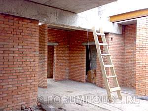

Перекрытие первого этажа
Наконец рабочие поставили внешние стены с облицовкой и внутренние перегородки первого этажа. На высоте 3 метра поставили опалубку и залили армопояс, в котором использовалась арматура 12 мм.
Были и небольшие трудности. Кухня с гостиной имеет одно общее пространство, и понадобились длинные прогоны. Тогда alex30rus купил швеллер 30-ку. Но при разгрузке он ему показался непрочным, потому что сильно гнулся. Его он ставить не стал и положил б/у прогоны 2 шт. длиной 6 метров каждая.
Но на этом трудности с перекрытием не кончились. Площадка под прогоны была короткая, и пришлось долбить бетон, чтобы установить шестиметровый прогон. Узбекский бетон трёхдневной «выпечки» оказался очень прочным, поэтому пришлось привезти отбойный молоток.
Затем были куплены и завезены все плиты перекрытия и за 10 часов их установили на свои места, кроме того, наверх доставили: кирпич, песок, цемент. Во время строительства кончился облицовочный кирпич. Тогда alex30rus поехал на базу, а там как раз остался кирпич из той же партии, который он и купил.

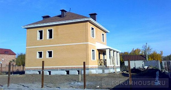

Второй этаж
Стены второго этажа рабочие поднимали медленно, несмотря на то, что все материалы были уже наверху. Пока узбеки клали кирпич, alex30rus приварил швеллера в лестничный проём, положил арматуру и подготовил участки под заливку бетона.
Единственное неудобство, когда приглашаешь на работу узбеков, это то, что вместе с ними работать нельзя. Когда alex30rus работает, они прячутся, а причина в том, что участковый и миграционная службы постоянно устраивают рейды и ловят нелегалов. Даже один раз погнались за alex30rus, но он не стал ждать и тут же уехал. С рабочих узбеков они собирают дань, а хозяев могут раскрутить и на большее.
Трудно работать с узбеками, когда они делают вид, что не понимают русский язык и прикидываются дураками. Пол дня alex30rus им объяснял, как должно выглядеть верхнее окно в эркере. Они прикидывались, что не понимают, чтоб не пилить кирпич и в итоге сделали не то, что он просил.

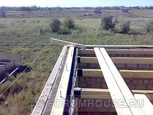

Для крепления мауэрлата в кладку последнего ряда рабочие заложили шпильки, Поставили колонны террасы, и работа с узбеками закончилась, как и строительство второго этажа.

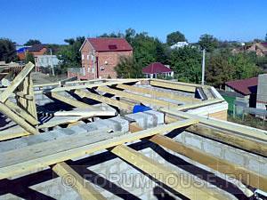

Крышу alex30rus собирается делать вальмовую с уклоном 30 градусов и вентиляцией через софит и коньковый аэратор. Через кровлю намечается проложить утеплённые трубы с вентиляцией и дымоходом. Кроме того, будет пластиковая труба с вентиляцией канализации. В качестве кровельного покрытия будет использована мягкая кровля Ruflex.
Начались поиски бригады кровельщиков. Конечно, узбеки тоже хотели ставить кровлю и намного дешевле, чем россияне. Но отзывы тех, кому они уже ставили крыши, были не очень лестные. Поэтому он нанял россиян.

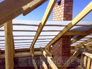

Взятые россияне работают медленно, но ничего не поделаешь, остаётся надеяться, что качественно. Закупили пиломатериалы и стали обрабатывать доски антисептиком. Кровельщики начали класть балки перекрытия.
Вот и поставлены шесть первых стропил. Пришло время звать каменщиков, чтобы поставить трубы, а пока всё идёт нормально.
Приглашённые каменщики поставили две трубы и стоило это 4 500 руб. После коротких раздумий решено было ставить и третью трубу, потому что пластмассовая выходила дороже.

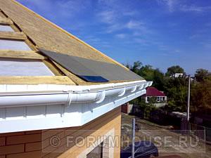

Карнизы дома рабочие подшивали оригинальным способом – двое строителей держали за ноги третьего, который занимался в это время подшивкой карнизов без использования лесов. После установки водосточных желобов и карниза у дома вид изменился к лучшему.
Рабочие прибили мембрану и обрешётку. Хозяин завёз плиты OSB, которые тут же стали прибивать на крышу. Но всё-таки процесс немного тормозится из-за того, что всегда кончается какая-то мелочь и рабочим приходится ждать, пока её подвезут.
Или другой случай. Просили каменщика сделать трубу в 3 канала, он сказал, что понял и сделал 2 канала. Теперь фановая пластиковая труба пойдёт вдоль каменной трубы на креплениях.

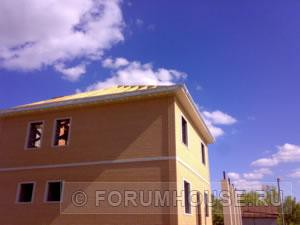

Вот и закрыта вся крыша мембраной и обрешёткой. Остался один выход через окно. Идут постоянные дожди и не получается сделать крышу быстро. Но при этом подшили комнату на втором этаже, зашили всю OSB на крыше. Закрепили капельники по периметру и стали прибивать саму черепицу.
Кожух вокруг труб сделали из потолочного профиля КНАУФ 27х60 и утеплителя, а затем всю конструкцию обшили профлистом.
Вот и закрыта основная крыша. Трубы обшиты профлистом. На потолке второго этажа положили утеплитель. Строители положили мауэрлат из бруса 100 мм, закрепили опорные доски под стропила к стенкам дома на анкерные болты, положили часть балок и приступили к укладке крыши над террасой.
