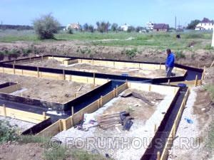

Пока шло оформление документов, alex30rus разметил участок и приступил к рытью котлована для ленты фундамента. Глубина котлована составила 1 метр. Копали в 3 приёма, периодически проверяя нивелиром горизонталь.
Сделав котлован метровой глубины, строители разметили будущее расположение ленточного фундамента и углубили его на толщину песчаной подушки и щебёнки, которую засыпали сверху.

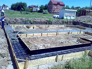

Затем поставили опалубку. Для того, чтобы сделать гидроизоляцию подошвы фундаментной ленты, строители уложили на щебёнку рубероид, и промазали его 3 раза битумной мастикой. После гидроизоляции рабочие стали вязать арматуру для фундамента.
На заливку фундамента пошло 15 м/3 бетона. Фундамент заливали вчетвером. Начали в 10-00, а закончили в 12-00. Затем его закрыли плёнкой.

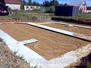

Через 2 дня опалубку сняли, сделали обратную засыпку. А для этого alex30rus закупил 3 КамАЗа барханного песка и вместе с рабочими он раскидал их вручную внутрь ленты. При этом проводилась послойная приливка и утрамбовка песка. Сверху барханного песка насыпали 10 см речного песка, который тоже прилили и утрамбовали.

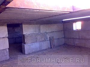

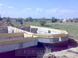

У alex30rus было 30 шт. целых ФБС (б/у) и некоторое количество обломков. На укладку блоков у строителей ушло 2 дня с 9-00 до 20-00. Затем узбеки закрыли дыры и щели между ФБС раствором и стали устанавливать опалубку для заливки армопояса. Опалубку проверяли при помощи нивелира. После проверки погрешность составила не более 1 см. Затем плиты ФБС обработали битумной мастикой. Армопояс заливали бетононасосом ЖБК.

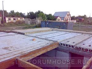

Когда армопояс окреп, были завезены плиты перекрытий пола первого этажа. Для их установки alex30rus заказал кран. Плиты устанавливали вдвоём с товарищем. В месте лестничного проёма они соорудили швеллера и между ними залили монолитный участок. Промежутки между плитами были залиты бетоном.
