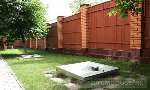

Что думают заказчики, собираясь строить очистные сооружения на своём дачном участке. Распространённые ошибки и заблуждения
Познание заказчика о данном вопросе и как на самом деле это нужно делать

4. Строительство септика (очистных сооружений) из железобетонных конструкций (кольца для колодцев) с дальнейшей гидроизоляцией при повышенном УГВ.
Работы по качественной и надёжной гидроизоляции стоят очень дорого. Поэтому лучше приобрести водонепроницаемые изделия и конструкции из пластика или стали.

13. Обязательная засыпка щебня песка или гравия в фильтрующий колодец, который расположен после очистного сооружения (септика).
Очистка воды происходит главным образом в грунте. Поэтому постоянная замена фильтрующей загрузки (щебень, песок, гравий) дело хлопотное и не очень приятное. Колодец без фильтрующей загрузки можно называть поглощающим. В практике Ladomir не встречал снижение срока службы поглощающего колодца без фильтрующей загрузки.
