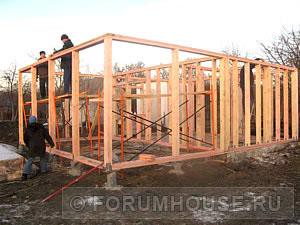

Баня будет каркасного типа, всесезонная. Нижняя обвязка бани собирается стандартно. Сначала делается гидроизоляция фундамента из рубероида, затем по периметру бани кладётся нижняя обвязка плашмя из 2 досок 150 х 50 мм с перевязкой углов.
Затем устанавливаются стойки каркаса. Они устанавливаются под размер листа СМЛ 2500х1200. Для каркаса бани применяются доски размером 50 х 150 мм. Для их крепления применялись усиленные уголки 55 х 55 х 55 мм, а с другой по два гвоздя 120 мм. Все пиломатериалы, применяемые в строительстве, проходили обработку огнебиозащитой.

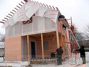

Снаружи ALEX2626 обшил каркас фанерой ФСФ 2440 х 1220 мм - лист ставили стоймя, закрепляя на две стойки. Вместе с основными стойками ставили стойки окон и дверей, внутренних перегородок, веранды из бруса 100 х 150 мм, всего семь штук на веранду. Высота всех стоек 2 500 мм.

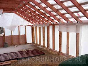

Мансарда

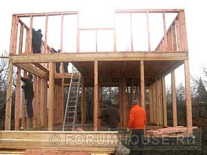

После установки верхней обвязки первого этажа рабочие начали собирать каркас мансарды. Закончив с мансардой, они закрепили на всём каркасе бани гидрозащитную паропроницаемую мембрану Мегафлекс А. Затем стены снаружи, начиная с первого этажа, обшиваются имитацией бруса.
Изнутри бани прокладывается утеплитель 150 мм, а поверх него закрепляется паронепроницаемая мембрана Мегафлекс В. И завершает пирог стены без всяких обрешёток СМЛ 8 мм размером 2500 х 1200 мм. Высота стен мансарды 1 650 мм до стропил
Бильярдная
Во время строительства бани у него появилась желание осуществить свою мечту - организовать бильярдную комнату. После некоторых раздумий он решил, что бильярдная комната будет находиться в мансардном этаже.
Чтобы это осуществить, ALEX2626 решил сделать мансардный этаж над всем строением вместе с террасой. Таким образом внутренние размеры мансарды получились 6 100 х 7 800 мм.

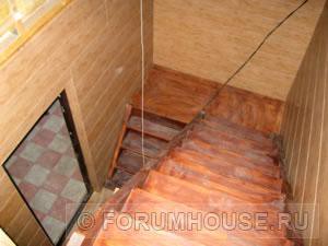

Чтобы туда подняться, пришлось кусок террасы размером 3600 х 2300 мм пожертвовать на лестничный проём. Получилась лестница с межэтажной площадкой и поворотом на ней на 180 градусов.

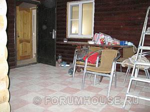

Пол террасы
Для организации пола на террасе вначале отсыпали песок толщиной – 200 х 300 мм и утрамбовали. Сверху подсыпали щебёнку – 50 х 100 мм толщиной. Поверх щебёнки сделана стяжка 100 мм и в конце, на уровне верхней обвязки, настелена тротуарная плитка.

Возведение кровли

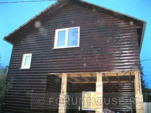

После сборки каркаса бани и террасы рабочие приступили к возведению кровельной системы. Она будет двускатной около 30 градусов и по стороне 6 400 мм и единой над баней и террасой.
Для возведения кровли использовали доски 150 х 50 мм. Свесы 300 мм. С трудом, но без травм покрыли крышу металлочерепицей. Стены бани покрасили в тёмнокоричневый цвет.

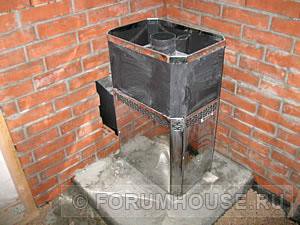

Купил газовую печку, работающую на пропане. С её помощью вагончик 18 м/2 с одинарными стёклами прогревает за 2 часа до температуры 15 градусов тепла. При входе в баню поставили дешёвую китайскую дверь. Установлены два окна на первом этаже и т.д.
