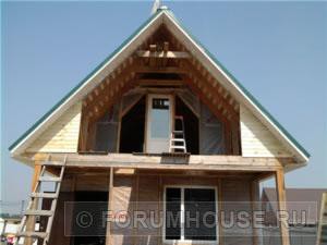

Кровля
Для возведения кровли tazer купил комплект кровельного покрытия Уникма, в который входит:Металлочерепица HDX Granite 3 группа, цинк 170 стоимостью 295 рублей за м/2. Срок службы покрытия 30-35 лет, а гарантия составляет 15 лет.Его ширина составляет 1180 мм, а эффективная 1100 мм. Длина по скату составляет 4700 мм. Значит, не будет горизонтальных стыков.
Купленным материалом можно застелить площадь 86 м/2.Для были приобретены доборные элементы: ветровые планки, конек полукруглый с заглушками, 2 пачки больших саморезов.Купил плёнку тайвек супердиффузионку, чтобы положить без вентзазора.Вес всех купленных материалов для кровли составил – 446,050 кг.Всего по прайсу на материалы потрачено около – 35 000 рублей, а за доставку – 2 300 рублей.
После закупки кровельного покрытия и всех необходимых материалов были найдены и приглашены специалисты по монтажу кровли.Работой кровельщиков tazer был очень доволен. Работают грамотно, без брака, всё ровно как по линеечке, поэтому контроль не требуется, а за свою работу много не берут. После укладки кровли смонтировали ветровые планки, конёк. Приступили к подшивке карнизных и фронтонных свесов.

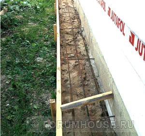

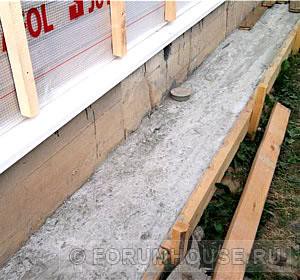

Отмостка
Для изготовления отмостки tazer нанял таджика. Он отрыл вокруг бани неглубокую траншею. Сделал песчаную подушку и засыпал поверху небольшой слой щебня. Затем он соорудил вокруг бани опалубку.
По расчётам ширина будущей отмостки должна быть 40 см. Толщина около 20 см из них 10 см под землёй и 10 см над ней. Вдоль фундамента таджик проложил три нитки арматуры и связал их с поперечными элементами вязальной проволокой.
Отмостку привязал к фундаменту бани, чтобы её со временем не оторвало.По предварительным подсчётам на отмостку должно хватить 3 куба бетона. Для его замеса имеется всё необходимое - песок, щебёнка, цемент. Нанятый таджик справился с поставленной задачей на «хорошо».
