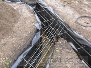

Для своего дома на берегу Оки Qwassss сделал ленточный фундамент. Для этого рабочие отрыли траншею шириной 60 см и глубиной 1.65 метра, насыпали пятнадцатисантиметровую подушку из песка.
Затем Qwassss купил на рынке 14 арматуру. Рабочие проложили нижний горизонтальный ряд арматуры на расстоянии 5 см от песчаной подушки. Следующий ряд вязали на расстоянии 30 см от первого. Таким же образом связаны два ряда арматура наверху. Вертикальную арматуру вязали по всему периметру на расстоянии 50 см друг от друга.
Связав арматуру между собой, подогнали миксеры и при помощи бетононасоса залили фундамент. Всего было залито 68 кубов бетона. В проекте дома не планируется цокольный этаж, но будет технический подвал – для доступа к коммуникациям.

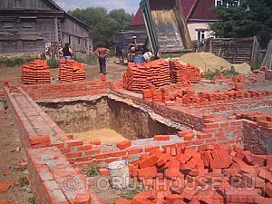

Бригада, делавшая фундамент и цоколь, была рассчитана и уволена в связи с плохим качеством работы. Для кладки стен была нанята новая бригада.

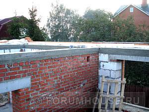

Для возведения стен Qwassss купил газобетонные боки, а дом решил украсить красным облицовочным кирпичом. Между ними оставил вентиляционный зазор 2 см. Из-за больших очередей на заводе не удалось привезти все блоки для строительства дома. Но, несмотря на это, семеро рабочих трудятся, стройки живёт. Кладку рабочие армируют специальной кладочной сеткой.

Несмотря на трудности с деньгами, строительство продолжалось. Рабочие поставили опалубку и вязали арматуру для заливки армопояса. 7 сентября приехал миксер, и рабочие залили 4 куба бетона в армопояс второго этажа и оставили его твердеть на неделю, до прибытия плит перекрытия.

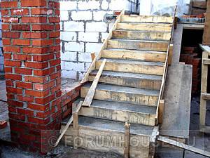

Между вторым и первым этажом по проекту намечено поставить железобетонную лестницу, и пока армопояс твердел, половина лестницы была построена.

Пока идёт строительство, погода на дворе хорошая, строители сделали эркер, завершают кладку фронтонов. Из–за того, что он не часто появляется на стройке, рабочие сделали крышу не совсем так, как надо. Конёк крыши подняли слишком высоко, поэтому не получилось сделать мансарду как намечал Qwassss, но зато получился хороший чердак.

Я вот только насчет зазора между газобетоном и кирпичем не понял.Хлипковато как-то.Я наоборот старался связки почаще делать
Размер дома.. Сложно сказать площадь двух этажей 150 квадратных метров! У нас получилось на 10 метров больше так как сзади мы пристроили терассу... Расписывать деньги не стану на сегодняшний момент около 2 кк.руб. Сюда входит все. Даже оформления, и всякая мелочовка на 500 рублей. Почему хлипковато я не понял!
