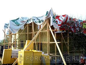

Стройка укрывается банерами
Чтобы укрыться от дождей Romi93 привёз на стройку банеры, площадью около 250 кв.м. Отдал их рабочим, чтобы они укрыли утеплитель, закреплённый на стенах, от осадков и защитить облицовщиков стен от дождя, который может препятствовать их работе.

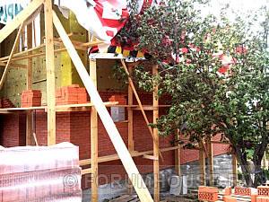

Доставка кирпича
Кирпич Romi93 решил класть в полный размер 1НФ. Приобрёл его в Новомосковске. У кирпича довольно приятный красный цвет и приличный внешний вид.
В приобретении и доставке кирпича Romi93 помог форумчанин MrBarobaka, организовавший поставки.
Его помощники Денис и Тимофей делали всё чётко и слажено. Мало того, они ещё торговались с водителем крана. Всё было завезено и разгружено вовремя. За 1 час пятнадцать минут разгрузили первую машину с прицепом, в которой находился 21 поддон с кирпичом.
В положенный срок подъехала вторая машина, на ней привезли оставшуюся половину кирпичей. Её Romi93 не стал ждать, а доверил приёмку кирпича Денису.
Для укладки кирпича он сразу купил 2 тонны цемента, кладочную сетку, пластификатор для раствора С-3, а для швов   четыре метровых прута - десятки квадратного сечения.
Стоимость купленного кирпича составила – 7,04 руб. за 1 шт. с доставкой до места строительства. Ещё ему пришлось заплатить 5 000 руб. крановщику за разгрузку машин с прицепом. Стрела крана была длинная, поэтому с его помощью поддоны можно было ставить там, где это удобно.

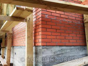

Кладка облицовочного кирпича

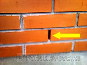

Первый ряд облицовочного кирпича является базовым – несущим для всей конструкции и он будет укладываться сплошной линией, а во втором ряду рабочие оставят отверстия в шве для продухов. Третий и последующие ряды кладут как обычно.

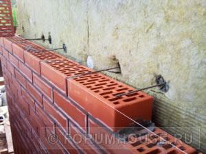

Обычно продухи закрывают сеточкой, чтобы мыши не грызли пенопласт. А Romi93 этого не сделал, потому что при строительстве дома его не использовал. Но зато пришлось купить кладочную сетку, которая обошлась ему около 8 000 рублей. Эти траты он не планировал, потому что не знал, что облицовочную кладку надо армировать. При укладке облицовочного кирпича каждый 5-й ряд армируется кладочной сеткой. Её режут с таким расчетом, чтобы она доставала до утеплителя.
Строительство продолжается. Строители работают и скорость вроде бы нормальная – 13 рядов в день по периметру дома. Но визуально не очень заметно, потому что придётся класть 80 рядов.

Банеры, принесённые в своё время Romi93 на стройку, очень пригодились. Ими занавесили солнечную сторону, создали тень, чтобы раствор для кладки раньше времени не пересыхал. Для укрытия пиломатериалов от дождей пришлось купить полиэтилен. Как оказалось, он стоит недёшево.

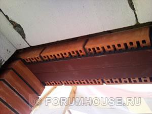

Чтобы сделать перемычки, каменщик заказал уголок. Объяснял, как будет делать перемычку, толково и получается, что на один проём нужно два уголка. Они будут закреплены друг к другу «спинами», а на них будут класть кирпич.
Высолы, появившиеся на стенах, рабочие обещали смыть водой по окончанию кладки облицовочного кирпича. Вокруг окон облицовочный кирпич будет укладываться тычком с заходом внутрь проёма на 4 см - это и есть четверти.
