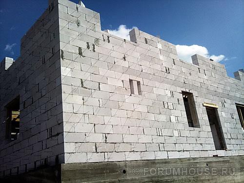

Кладка
Осматривая кладку, Romi93 заметил, что вертикальные швы местами просвечиваются, то есть, там ничего нет. Но в то же время он видит, как каменщики промазывают вертикальные швы и подбивают блоки, но, несмотря на этот факт, дырки проступают.
И что особенно интересно, этот эффект наблюдается на всех стройках, где используются эти блоки. И рабочие здесь не виноваты. Поэтому Romi93 купил баллончики с пеной и велел в тёмное время суток просвечивать швы и где имеется щель, запенивать из баллончика.
При укладке блоков на куб расход клея составляет больше мешка. Как ни странно, но в провинции клей очень трудно достать, а для кладки нужно закупить ещё 40 мешков.

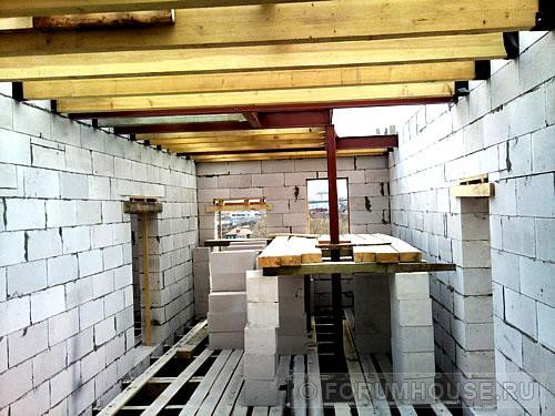

Но со временем, обладая большим количество информации, ему стало ясно, что основание колонн в доме нужно было сделать шире и иначе армировать. Дело в том, что масса дома и несущая способность грунта находятся на опасной грани. В связи с этим обстоятельством ему приходиться облегчать конструкцию дома, применяя дерево. Поэтому все полы в доме будут деревянными.
Несмотря на эти обстоятельства, он уверен в прочности конструкций первого этажа, он их усилил. Пролёты имеют длину не более 2,1 м и балки 100х200 не будут шататься. В доме будет подпол и всегда есть возможность контролировать целостность балок.

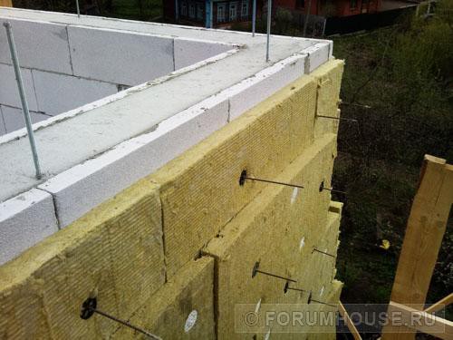

Связи для крепления утеплителя

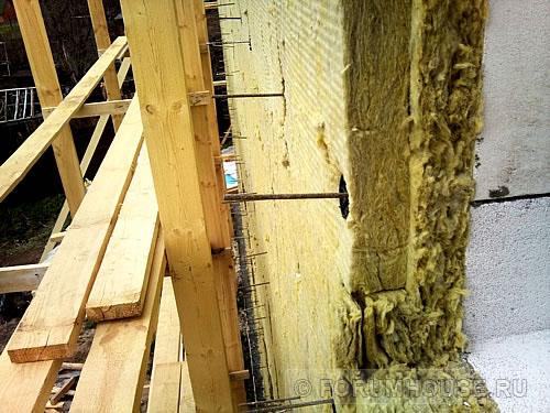

Эксперимент по использованию бетоконтакта Феидал для закрепления связей в блоке провалился, он при высыхании облезает, поэтому не держит связь.
Проблему «связей» решили при помощи пистолета с клеем. С его помощью в отверстие для «связи» накачивается клей и засовывается «связь». После высыхания клея связь невозможно вытащить.
Утеплитель и кладка
До окончания второго этажа осталось поставить 4 ряда блоков и залить армопояс. Кирпича на кладку хватает. Ещё закупил 35 мешков клея Униблок от Юнис. По мнению каменщиков, он по качеству такой же, как Итонг, но дороже на 25 рублей. Раствор наверх рабочие начали поднимать при помощи верёвки и блока.
Рабочие после кладки блоков приступят к установке утеплителя. Для хорошего прилегания утеплителя к блоку Romi93 купит 1 000 фасадных дюбелей-грибков 180х10 мм, с которыми рабочие уже работали.
Romi93 сам попробовал монтировать утеплитель. Ему понравилось, легко и удобно. В тех местах, где связей мало, будут фасадные дюбели-грибки

По внешнему периметру в армопояс установлены шпильки с резьбой для закрепления мауэрлата толщиной 15х15 см. Шаг шпилек один метр, выпуск шпилек из армопояса 25 см. Для надёжной фиксации в бетоне к шпильке снизу приварена перемычка из арматуры, так что получилось нечто в виде перевёрнутой буквы «Т». Шпильки установлены на расстоянии 75 мм от внешнего края стены, чтобы мауэрлат лёг заподлицо с внешним краем блока. Это удобно при установке стропил и перекрытия 2-го этажа.
