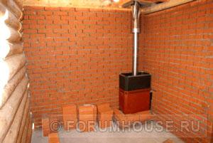

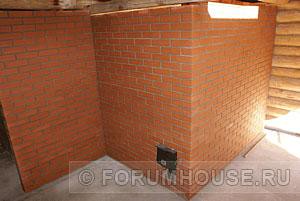

Возведение кирпичной перегородки
Внутренние стены в бане пока не сделаны. Для их возведения DS816 пригласил бригаду каменщиков. Они сделали все, как было заказано. Но когда DS816 взглянул на сделанную работу, то понял, что парилка получилась слегка великоватой. Это получилось оттого, что он привязывался к трубе от печки. Печь пока не стали обкладывать кирпичом. Когда кирпичная кладка высохла, на перегородке появились высолы. Рабочие попытались их смыть разными способами, но пока ничего не помогло.
Косяки
При покупке трубы DS816 не продумал, как соединять её с печкой, несмотря на то, что труба уже с прошлого года висела. А теперь пришлось выкручиваться, чтобы как-то под неё печку подсунуть, то есть как-то их соединить.
Рабочие забыли надеть на трубу металлический ящик - изоляцию для защиты межэтажного перекрытия от нагрева.

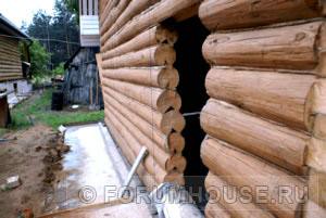

Выравнивание стены

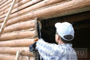

На сегодня DS816 запланировал выровнять стену и сделать паз под окосячку. Дело в том, что несколько брёвен у входного проёма завалились и их надо выровнять. Для этого купил два швеллера. Просверлил дырки в двух швеллерах и в бревенчатой стене. Два швеллера, находящиеся по обе стороны от кривой стены, он соединил шпильками и стянул их гайками. В результате всех этих манипуляций стена выровнялась.
Для окосячки приобрёл фрезеровальную машинку. После первой пробы «пера» выяснилось, что она не годится для этой работы (чуть руки не отсохли). Затем попробовал цепную пилу, циркулярную пилу и, наконец, стамеску – ничего не помогло. В результате всех экспериментов он понял, что сначала нужно: циркулярной пилой нарезать расчёску с шагом 5 мм, а затем при помощи стамески сделать паз необходимого размера.
Испытание печки
После всех работ по установке печи и трубы DS816 решил её проверить на практике. Сначала дрова не хотели гореть, но постепенно дело пошло на лад и печка раскалилась докрасна.
Проверка показала, что сэндвич трубы нагревается гораздо сильнее, чем это планировалось, не криминально, но горячо. Трубы на мансарде он хотел оставить открытыми, но теперь, чтобы не обжечься, их обязательно придётся закрыть.

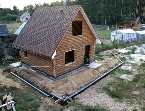

Прокладка канализации
Труба канализации будет утеплена и пройдёт по наклонной вокруг бани на глубине 110 см. В местах поворота трубы он сделал 3 колодца – один находится на выходе из бани, другой при соединении с канализацией от дома и третий на входе в септик.

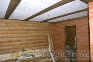

Шлифовка балок и установка потолка первого этажа
Отшлифовал балки в бане. Во время шлифовки образуется много пыли, так что трудно работать. Затем покрасил их приготовленной краской Питти. Цвет краски «орех», а когда банку открыли, то чуть всю краску не выкинули – это была густая жидкость тошнотворного цвета, а когда покрасили – цвет очень понравилась. Этим же цветом будет покрашен пол мансарды.
Пригласили испытанных узбеков. Они выбрали четверть в балках вопреки утверждениям прошлых плотников. Вместо вагонки приобрели имитацию бруса и зашили им потолок, а затем покрасили белой краской Беккерс. Ещё купили и привезли входную железную дверь Гардиан. Стену укрепили металлическими уголками и установили дверь. Для сохранения тепла в бане планирует поставить ещё одну деревянную дверь.

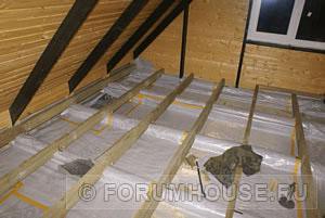

На пол мансарды закрепили пароизоляцию, положили утеплитель, а сверху супердиффузионную мембрану и начали укладывать половые доски. После выполнения этих работ они уехали.
После осмотра полов выяснилось, что доски изменили свой цвет и от прокладок при хранении на них образовались пятна. К тому же доски оказались разной толщины, поэтому их придётся шлифовать.

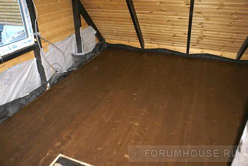

Как и было намечено, он отшлифовал пол на мансарде и покрыл Пиртти. После высыхания снимет наждачной бумагой ворс и покроет матовым лаком Текнос.
Но не тут-то было. Вчера цвет очень понравился, а сегодня увидел свой косяк – следы от валика. Тогда решил отшлифовать пол. Теперь следы от валика не очень заметны. На следующий день он разбавил морилку 1х1 и покрыл пол не валиком, а кистью, как сказано в инструкции. К сожалению, после высыхания, все светлые пятна сохранились. Когда всё высохло, он покрыл пол матовым лаком.
