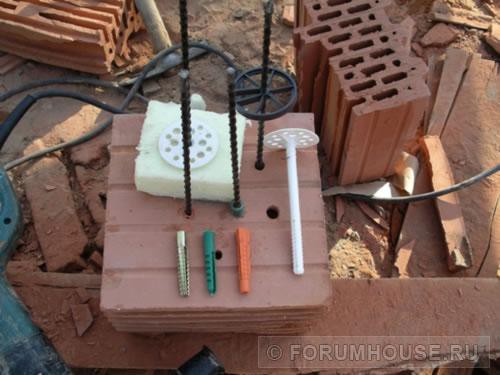

Для связи облицовки с несущей стеной archie решил использовать гибкие связи. Они бывают разных видов. Базальто-пластиковые – АБП и БПА, стеклопластиковые - АСП, СПА, А – арматура. Их выпускают несколько заводов, один из них «Гален» в Чебоксарах. Базальтовая считается более прочной.
Во время строительства дома, вначале будет возведена черновая кладка. А утеплитель будет устанавливаться вместе с облицовкой. Для облицовки дома archie выбрал немецкий кирпич. Для крепления утеплителя он присмотрел несколько вариантов гибких связей один из них «Гален», у этих изделий на одном конце закреплён дюбель.
Для установки утеплителя сверлиться отверстие и в него забивается гибкая связь с насаженным на неё дюбелем 5 см под полнотелый кирпич. При желании можно поставить и свой дюбель, а фиксаторы для прижимания утеплителя у всех одинаковые.
Для проверки надёжности «гибких связей» других производителей он купил разные образцы. Ещё купил разные дюбеля для определения лучших из них на предмет прочности.
Все варианты, которые испробовал archie, выдержали испытание на «хорошо» и «отлично», кроме грибка для закрепления утеплителя. Он держал плохо и вынимается довольно легко. После тестов он решил покупать пластиковые связи.
Блок под «гибкие связи» сверлиться хорошо простой не ударной дрелью. После всех экспериментов archie перестал беспокоиться за крепление утеплителя и облицовки.

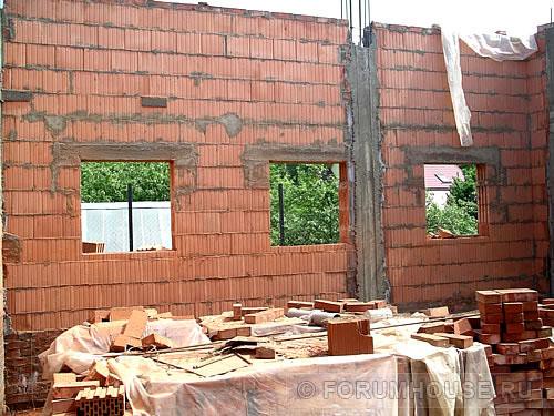

Окна
archie планировал делать ширину окон от 70 до 100 см, но, пообщавшись на форуме, он обратил внимание на свои окна и вдруг понял с ужасом, что они похожи на бойницы.
Теперь первостепенная задача на ближайшие дни расширить проёмы для окон. После обдумывания решил расширять и сделать размер окон 90 и 120 см.

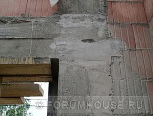

Много времени и сил он потратил на окна в гараже. Сверху них уже было поставлено 6 рядов блоков. Чтобы всё не разрушать, рабочие пропилили канавки в швах выше предполагаемого уровня, засунули туда уголки 5-ки и рушили всё внизу. С большими усилиями вытаскивали перемычки, поднимали их и делали опять кладку под ними по бокам.
В туалете и на лестничном марше ширина окна будет 90 см. В гараже будет 3 окна 90х90 см. Пока не решил, какое окно делать в эркере.

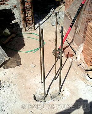

Перенос колонны
По плану в центре дома на первом этаже было намечено делать колонну. Но то ли по ошибке, то ли он передумал, из центра дома её решено было перенести и хорошо, что её ещё не успели залить.
В новом месте под колонну рабочие засверлили бетон и забивали арматуру на глубину 15-20 см. В одном месте наткнулись на двутавр и приварили к нему арматуру. Работы по дому продолжаются. Рабочие неспешно продолжают делать опалубки размером 25х58 для других колонн.

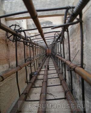

Совет
Когда делаете опалубку для колонн, обязательно оставляйте внизу опалубки небольшое отверстие. В процессе строительства туда попадает всякий мусор, а через отверстие его можно вытащить и смело заливать колонны.
После дождей всё было готово к заливке последних 20-ти колонн и гаражного проёма. Для проёмов рабочие использовали 22-ю арматуру. Размер балки будет 25х33 см, проёма 520 см.

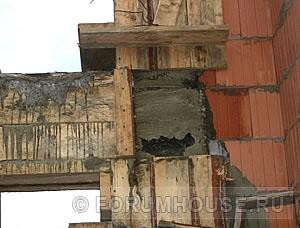

Когда убрали опалубку с гаражного проёма, archie обнаружил пустотную раковину. Под нижней арматурой балки видна щель насквозь через весь монолит. Наверное, таджики в том месте не стали вибрировать, чтобы опалубка не распалась, и бетон не вытек, в результате чего и образовалась пустота.
Вот результат ремонта балки.
Для ремонта пустот   по совету с форума   archie использовал Emaco S55 (заливной) с прочностью М600. После заливки прилипает к старому бетону, и становиться единым целым с ним, способен выдерживать сильные динамические нагрузки, поэтому им ремонтируют мосты, плотины и т.д. Стоимость состава 1 100 руб. за мешок 30 кг.
