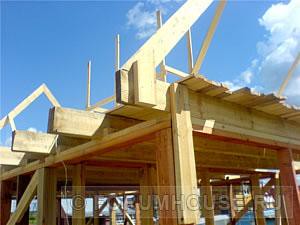

После установки всех укосин в каркасе бани, tazer приступил к укладке потолочных балок. Они получились сдвоенными   из двух досок. Их он клал на верхнюю обвязку. Стропила ставил на потолочные балки, закреплял на саморезы и гвозди. Затем с боков приставлял вертикальные доски и закреплял к ним стропила и потолочные балки, используя шпильки М6.
Вверху, в местах соединений, стропила усилены металлической перфорированной пластиной. Шаг стропил получился 70 см   не удобно с точки зрения укладки утеплителя, но денег хватило только на это количество стройматериалов. По расчётам угол наклона стропил получился 50 градусов. Высота мансардного этажа 2,4 метра. Площадь комнаты примерно 6.6х3 метра. Ещё намечается сделать балкон размером 5.5х1.8 метра.

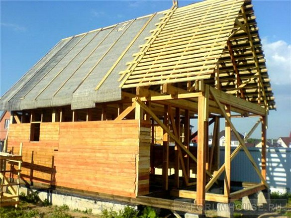

Установив стропила, рабочие сделали обрешётку крыши и покрыли её рубероидом. После крыши пришло время обшивать каркас дома доской. Но так как по финансовым причинам он рассчитал строителей, то эту и последующие работы будет делать сам. Начал с обработки всего каркаса огнебиозащитой.

Чтобы быть уверенным, что всё строиться правильно, tazer пригласил на консультацию профессионального прораба. Тот хорошо отозвался о качестве возведённого каркаса, но посоветовал стропила в местах соединения с балкой врезать в специальную доску или брус, но после того, как увидел подпорки, раскосы и прочие усиления сказал, что и так всё будет хорошо.

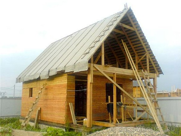

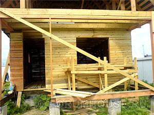

Получив похвалу по поводу стройки, tazer приступил к обшивке дома доской 22 мм. За полтора часа он успел обшить одну сторону бани обрезной доской. На этом саморезы кончились, поэтому ему пришлось ехать на рынок и после закупки продолжать начатую работу.
Для работы на высоте при обшивке стен бани он удлинил лестницу так работать было неудобно. Но когда сделал леса, работа пошла заметно быстрее. Во время зашивки каркаса он заметил, что конструкция дома имеет хорошую жёсткость и не шатается. А после обшивки стен и укладки пола баня стала крепкой словно монолит.
На заднем и переднем фронтонах для поддержки стропил tazer установил вертикальные стойки из доски 50х150х200 мм и закрепил их гвоздями 150 мм через ребро по 4 гвоздя на доску. На переднем фронтоне между вертикальными стойками нужно пустить горизонтальную доску на высоте одного метра от пола мансарды и поставить под неё рёбра жёсткости – это будет будущий подоконник.

Работа на стройке продолжается медленно из-за нерегулярного поступления денег на стройматериалы. Но несмотря не это, каркас дома весь зашит досками. Сделаны подоконники, то есть основа для установки пластиковых окон. tazer начал зашивать фронтоны. Сначала зашил задний, а за ним последовал передний. Затем сделал карнизные свесы, черновой пол первого и второго этажей.
