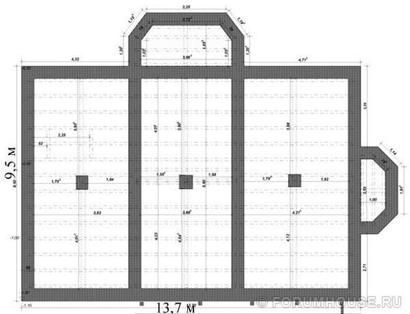

Проект дома
Проект дома Romi93 чертил в Арконе, используя информацию взятую в Интернете, на форумах и из других источников. После долгих размышлений размер дома получился 13,7 х 9,5 метров и в два этажа.
Стены он решил класть из газобетонных блоков Ytong D500 300 мм. Дом будет утеплять, используя Изорок Изолайт. Снаружи дом будет выложен облицовочным кирпичом.

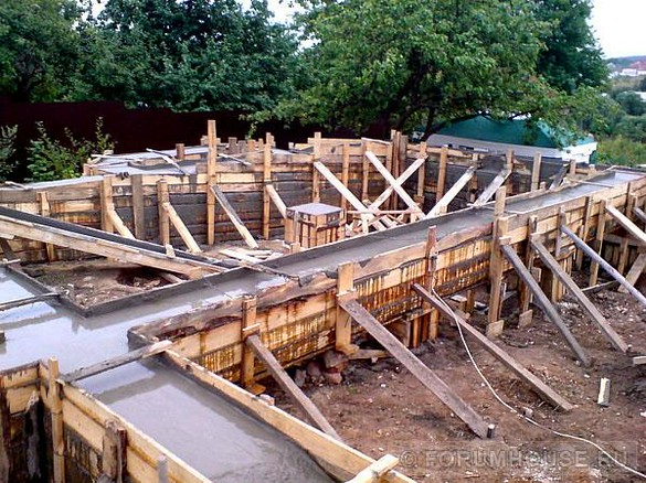

Фундамент
Перед заливкой фундамента фирма предложила свой вариант - свайно-ростверковый и он согласился. Это не классический вариант ТИСЭ. Сначала копались ямы 1х1 метр и глубиной 1,5 метра. В них устанавливалась опалубка 0,5х0,5 метра с расширением внизу на 0,8х0,8 метра. Ростверк сделали сечением 0,5х0,5 метра, в некоторых местах на разных уровнях.
В результате получилось 24 колонны и ещё три сделаны отдельно внутри фундамента для установки двутавра, который будет служить промежуточной опорой для балок перекрытий.
На весь фундамент пошло 56 кубов бетона. Зиму фундамент перенёс хорошо.

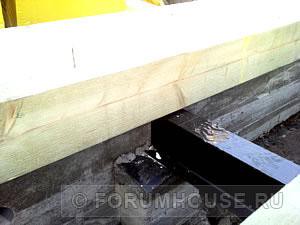

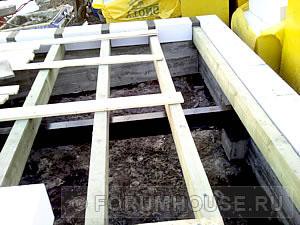

Начали работу с наплавки гидроизола на фундамент. Пока рабочие производили подготовительные работы, Romi93 при помощи бензопилы Stihl-180 нарезал балки для перекрытия пола первого этажа размером 100х200 мм и длиной 6 метров. Балки перед установкой обработали «Сенеж-Антисептиком» в два слоя.
К началу кладки блоков Romi93 закупил песок и металл. Метал он рассчитать до грамма и сантиметра. В заказе было: двутавр 20-й, уголок 75х6, арматура 12 и 8 мм. Двутавры нужны для промежуточной опоры балок пола первого этажа. Для их установки в фундаменте были отлиты уступы, на которые и опёрся двутавр. А три столба внутри фундамента сделаны для промежуточной опоры двутавра. Для его покраски использовали кузбасслак, а на обработку остальных балок он использовал грунт ГФ рыжего цвета.
