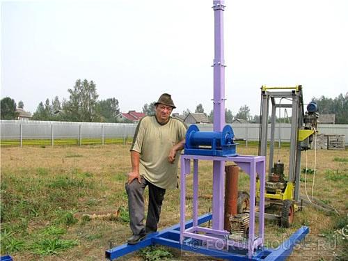

Для обеспечения дачи водой копать колодец он не стал, а для бурения скважины нужно иметь оборудование. На тот момент он не был осведомлён о разных способах бурения, поэтому начал со сборки передвижной установки шнекового бурения.
Бурение скважины
В июле, после полной сборки буровой установки он приступил к бурению скважины диаметром 200 мм. На глубине 6,4 м. пошёл мягкий влажный грунт и сразу после этого пошли хлюпающие звуки.
На глубине 9 метров, бур дошёл до очень твёрдой и вязкой глины, а так называемая жижа находилась на уровне 5,8 метров.

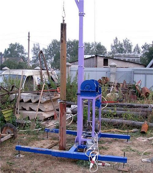

Стояло сухое лето, и это обстоятельство очень обрадовало его. Vladimirz56 стал готовить колонну с фильтром. А в качестве фильтра использовал материал от фирмы «Калан». Опустил колонну в скважину, но вода так и не появилась, потому что внутри была каша. Поэтому ничего ему не оставалось, как делать желонку, а к ней и установку ударно-канатного бурения. Образец нашёл на форуме «Дом и Дача» за что и благодарен форумчанам.
Установку делал разборной и подъёмной для себя, потому что привык работать один. Но без помощника в этом деле трудно обойтись, поэтому ему помогала жена.
После приготовлений он вычистил «кашу», опустил насос и начал качать, но после наполнения 7 ведра вода внезапно кончилась и появилась опять только через 15 мин. и процедура вновь повторилась.
Это количество воды его не устроило и он решил идти глубже . Опушенную колонну решил не доставать, а нарастил ещё два метра и опустил чуть пониже чтобы вода через фильтр не попадала в тоннель.
Vladimirz56 изготовил и утяжелил стаканы для осадки труб. Неизвестно сколько бы ещё он бурил землю, но через четыре дня на 18 метрах он добрался до воды.
В течении всего процесса бурения установка ни разу не остановилась и не застряла. Наверное это произошло от того что вес утяжелителя всего 87 кг. и стакан не мог врезаться в землю на большую глубину.
