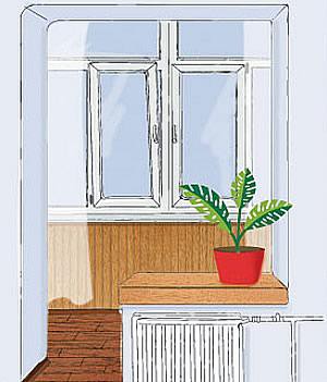

При устройстве теплой лоджии или при утеплении балкона хозяева часто допускают ошибку: установив стеклопакеты и наскоро заделав щели, прокладывают в помещении «теплый пол» или устанавливают радиатор отопления. Такой подход несовершенен: тепло будет постоянно уходить на улицу, и поддерживать нужную температуру в таком помещении окажется непросто. Серьезный, профессиональный подход предполагает обязательное утепление лоджии.

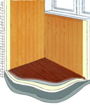

Далее приступаем к утеплению пола. Все щели и отверстия заливают пеной, дают ей засохнуть, затем на плиту и на нижнюю часть стен, на высоту 30 см наносят обмазочную гидроизоляцию, например, на основе цемента.
Для выравнивания пола можно использовать специальные самовыравнивающиеся цементно-песчаные смеси (например, Ветонит «Ваатери Плюс»). Если необходимо приподнять пол, можно уложить 5-сантиметровый слой керамзита. На подготовленное основание укладывают плиты утеплителя. Все стыки между плитами утеплителя и примыкания к стенам необходимо проклеить пароизоляционным скотчем (купить его можно в строительных супермаркетах, в отделе пароизоляционных пленок) – так вы избежите образования «мокнущих» стен и возможное образование плесени и грибка. Следующий слой – стяжка из легкого полимербетона толщиной 4 см, армированная проволочной сеткой.
Стены и потолок утепляются значительно проще и быстрее. На поверхность стен приклеиваются плиты утеплителя, а уже на них – облицовка из влагостойкого гипсокартона. Для максимального сохранения внутреннего пространства плиты утеплителя рекомендуется приклеивать холодной битумной мастикой (например, МБК-Г-75), равномерно распределяя ее по поверхности утеплителя, покрывая не менее 25% поверхности. Потолок утепляется по аналогии со стенами, но вместо гипсокартона можно установить подвесной потолок на каркасе и спрятать за ним всю проводку, необходимую для освещения лоджии.
Последний этап – финишная отделка помещения на вкус хозяев и установка радиатора отопления. Долгие строительные работы и большие издержки часто пугают хозяев и заставляют отказаться от мечты – иметь собственный отдельный уголок для отдыха. Но в данном случае вам не придется взвешивать «за» и «против».

под пенополистерол проложить сантиметровый пенофол(энергофлекс) с напуском на стены онже и будет являться пароизоляцией.
вместо ГКЛ лучше использовать ГВЛ. он прочнее и достаточно одного слоя.
выравнивание можно выполнить простым песком.
вариант:
песок->пенофол(1см) фольгой внутрь->пеноплекс(5см)->два слоя ГВЛ с перехлестом->провод теплого пола->стяжка пескобетоном->плитка
