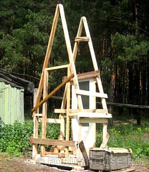

Старый туалет на даче у сестры nadzor2003 пришёл в негодность и тогда он решил ей помочь и построил новый
Строительство туалета
Строительство дачного туалета «nadzor2003» начал с того, что высверлил буром в глинистом грунте четыре отверстия и залил их бетоном. При помощи бруса размером 100х100 мм он сделал основание пола и установил его ровно по уровню, а сверху настелил пол из половой доски.
Для простоты сборки каркаса раскладку делал на земле. Для этого взял две двери, из которых намечалось сделать вход и заднюю стену сооружения, и начал сборку каркаса стен.
После установки каркаса оказалось, что конёк высоковат, поэтому крышу пришлось немного уменьшить. Затем постелил на крышу пластиковый шифер, прикрепив его к обрешётке чёрными саморезами по дереву
Каркас туалета обшивал остатками вагонки и обрезной доской. Затем он прикрепил двери спереди и сзади. Внутри поставил ящик с откидной крышкой для бака и покрыл его лаком, вырезал отверстие и установил сидушку. Позже решил поставить трубку для вывода излишней жидкости из туалета.
Новый туалет nadzor2003 строил пять дней. В туалете нет выгребной ямы, но стоит оцинкованный бак-приемник на 40 литров. Используется так – после посещения заведения фекалии засыпаются смесью состоящей из торфа и опилок. Чем тоньше помол ингредиентов, тем лучше.
Для борьбы с запахом его сестра повесила в туалете ветку грецкого ореха. Но лучше средство от запаха – это вентиляционная труба. Когда доски обшивки подсохли, вентиляция улучшилась.
