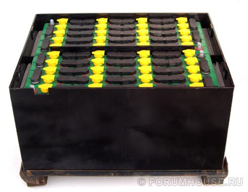

Во-первых, когда сеть отключается ненадолго и не каждый день, то, вероятно, подойдет система из инвертора (преобразователя напряжения аккумуляторов в ~220В), зарядного устройства и блока аккумуляторов, заряжаемых от сети.
Во-вторых, в случае же, когда сеть отключают надолго и часто, или когда напряжение в сети слишком низкое, то оптимальной является система из 2-х взаимодополняющих подсистем - первая на двигателе внутреннего сгорания с электрогенератором, а вторая - на электрохимических аккумуляторах, заряжаемых от генератора (естественно, инвертор и зарядное устройство тоже присутствуют). По аналогичному принципу строятся и системы автономного питания, но к ним требования значительно выше.

Предположим у Вас отключили электричество в сети на несколько минут или на 1 час, как это часто бывает. И что - на 5 минут запускать генератор? Во-первых - не выгодно (износ при запуске максимальный, особенно на холоде), а во-вторых, его не каждый человек сможет запустить в любой момент времени. И еще - захочется Вам вставать ночью зимой для его запуска? Даже летом не захочется. Ну, разве что дорогая автоматика его запустит. А еще и шум может беспокоить. Генератор, по-моему, в любом случае должен быть с электрозапуском - стартером и стартерным аккумулятором.
Причем, Андрей вообще не уверен, что в любой мороз даже качественный японский генератор 5-летнего возраста можно легко запустить (кроме, как в отапливаемых помещениях).
Таким образом, он считает, что сразу после отключения сети нужно легко (автоматически) запускать аккумуляторную систему, а электрогенератор только после расходования ею примерно 30-60% емкости. Почему не при 90-100 процентах? - Полный разряд аккумуляторов приводит к их ускоренному старению.
