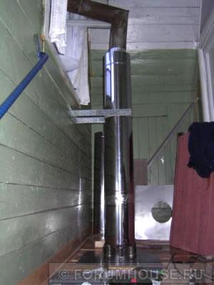

Для закрепления второго слоя краски необходимо провести обжиг печи. Для этого решил сделать временную трубу из старой, валявшейся в сарае. Углом, вставил ее в верхний сендвич и загерметизировал алюмоскотчем. Трубу вывел в форточку, проверил тягу – есть!

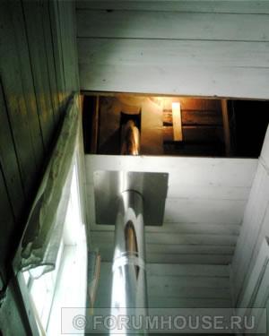

Приехав, он смонтировал трубы, доработал крышную разделку. Пробил «окно» на чердаке для трубы на необходимый размер. Затем по лестнице полез наверх, насаживать дымоход. После этого собрал все инструменты для работы на крыше, завязал на поясе страховочную верёвку и полез на крышу.

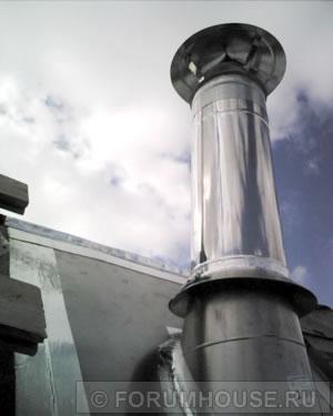

Там установил в нужном месте крышную лестницу, закрепил страховочную верёвку и приступил к закреплению дымохода. Затем сверху одел крышную разделку подбил её киянкой через доску, надел и затянул юбку вокруг трубы, алюмскотчем заклеил и загерметизировал ее. Достал «Алюбанд», на битумной основе, начал приклеивать края разделки к крыше. Затем достал зонт и водрузил на дымоход. Вот и всё труба готова.

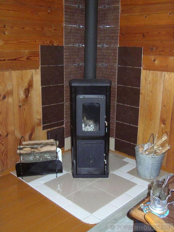

В итоге высота дымохода получилась около 7 метров, а если считать до колосника 7,5 метра. Тяга отличная. После проверки всех мест выяснилось, что самое горячее место сзади печи там, где труба от печи подходит к тройнику переходит в вертикаль и уходит на крышу. Сзади печи на всю её высоту он решил сделать термозащиту пошире, и положить ещё несколько плиток.
У самого потолка стены тоже нагреваются, но там можно открыть вентиляционные люки. На стекле печи исчезла копоть от первой растопки. После протопки печи конфорка и дверцы горячие, а ручки для открывания дверей и встряхивания колосника нормальные.

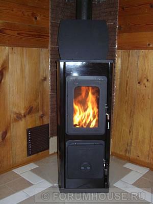

В модели печи-камина MILANO–II которую приобрёл Юрий имеется крышка которая закрывает конфорку, это смотрится эстетично. Когда крышка открыта горячий воздух поднимается вертикально вверх к потолку, а при закрытой, чуть вперёд и вбок чрез зазор 5 мм. Юрий решил использовать крышку по-своему. Для этого он при помощи медной проволоки установил крышку под углом 45 градусов. Таким образом, получился отражатель тёплого воздуха направленный в сторону комнаты.
