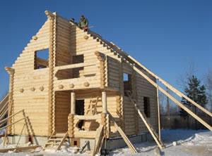

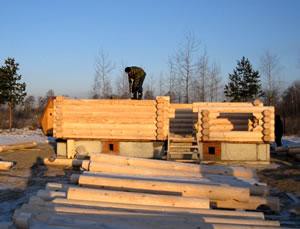

Летом был поставлен фундамент из бетонных блоков, а в середине декабря 2009 года завезли первую машину с оцилиндрованным бревном для строительства дома. Привезенные брёвна были свеженькие, а доски оказались с корой и их решили пустить на черновой пол.

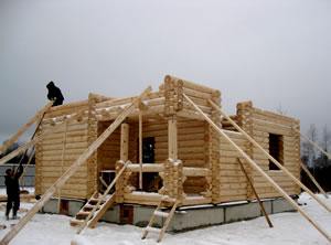

Строители вначале положили подкладочную доску, из полубревна за которым последовала укладка оцилиндрованных брёвен. Бревенчатые стены поднимаются быстро все ждут прибытие второй машины с брёвнами.
Вместе с домом решено было поставить беседку из того же оцилиндрованного бревна. Для её строительства  нужно закупить ещё брус, готовятся расчёты по кровле, потому что по ходу стройки изменили стену и крышу дома - решили использовать солнечное тепло для обогрева дома зимой.
Домик растёт. Из-за ветра работы замедлились. Но на завтра рабочие обещали положить последний венец.

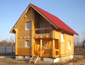

Крыша
Во время установки стропил их прикрепляли к брёвнам скобами. Делается это так. Стропила устанавливают с опорой на бревна. Скобами прибиваются стропила к бревну и пока дом даёт усадку фронтоны медленно оседают, а стропила будут скользить вниз.
Кровельное покрытие
Купленная металлочерепица называется "Takotta" Poimukate Прелак Нова. Толщина её покрытия равна 50 микронам, антикоррозийная стойкость – 5, стойкость к выцветанию – 5, а стойкость к механической обработке – 4. С ней можно работать при температуре от – 15 до + 110 градусов по Цельсию. Гарантии на 15 лет.
Во время покрытия крыши постоянно возникали трудности, то с пароизоляцией, то с укладкой черепицы. В результате половину правой стороны крыши пришлось разобрать, нарастить стропила и сдвинуть металлочерепицу.

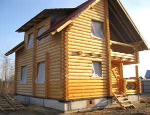

Плановая конопатка дома
Через год после строительства дома из оцилиндрованного бревна его придётся конопатить, а через три года ещё одни раз, так называемая страхующая конопатка. Бревно в течении всей своей жизни будет дышать, то впитывая влагу то её отдавая.
Косяк
В процессе переговоров по размерам стен, дверей и их расположению были упущены из виду места, где будут располагаться проёмы для окон. При взгляде на общий вид дома видно, что окна на втором этаже находятся близко друг к другу на расстоянии 50 см. А ведь не мешало сделать это расстояние на 25 см больше. Поэтому во время утверждения проекта обязательно требуйте раскладку каждой стены с размерами.

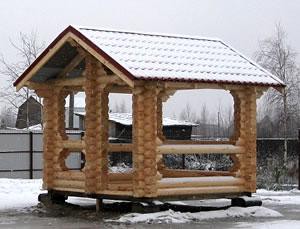

Беседка
С самого начала освоения участка планировалось соорудить беседку. Nata-K проехалась по многим Московским магазинам, чтобы узнать цены. Особенно порадовала цена в Балашихинском магазине (Там, где камушки продают). Она составила 170 тыс. руб. Это её не устраивало поэтому она обратилась к кировским ребятам чтобы они рассчитали цену на беседку размером 3х3 метра и диаметром бревна 200 мм. В результате расчётов у них получилось 37 тыс. руб. – это брёвна и комплектующие, а укладка брёвен и металлочерепицы обошлась 23 375 рублей.
