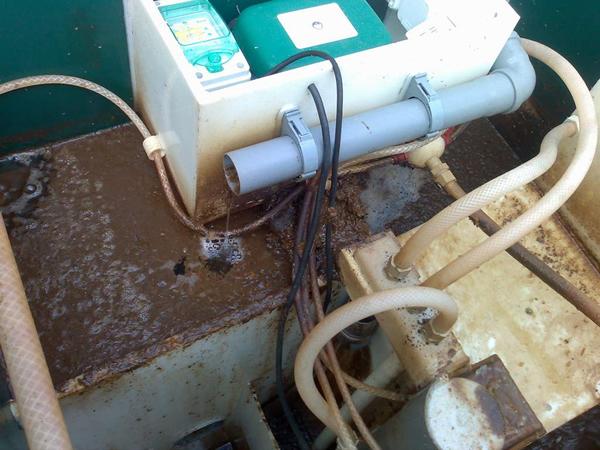

Открыл. Вроде все нормально - все шуршит и булькает. Единственное - на поверхности плавал ил в 2-х отсеках, ну и на стенках его немного наросло. Минут за 10-20 собрал литра три, разбавил водой до 8 литров и полил самые слабенькие кусты. Систему промывки, аварийный поплавок с лампой и дренажный насос проверил – всё в норме.

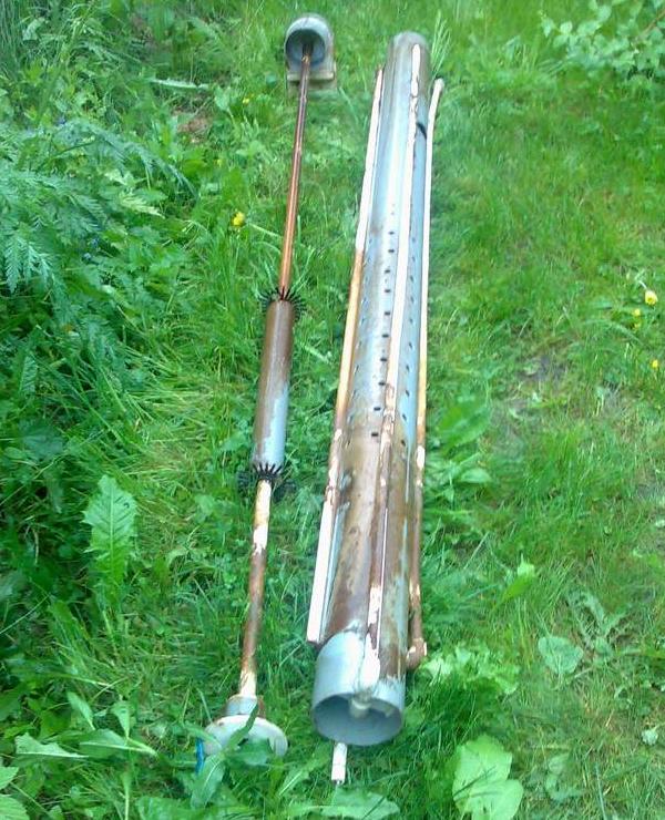

С утра горела лампочка "Авария" из-за переполнения первичной камеры. Камера переполнилась из-за засорения трубки стояка, находящегося в первичной камере и подающего стоки в следующую камеру («главный эрлифт»). Все вытащил, прочищал проволокой и потом промывал из шланга. Заодно промыл идущую туда же трубку автоматической промывки системы - не исключено, что именно из-за ее засора все и началось. Все получилось только со второго раза.
На фото вытащенный фильтр грубой очистки. Слева - главный эрлифт, который он промывал. Главный эрлифт находится внутри толстой трубы-"фильтра" справа.

В назначенное время приехали 2 парня и сделали следующее:
- Доработали главный эрлифт - просверлили в нем внизу дыру для лучшей промывки.
- Нарастили стенку стабилизатора ила, чтобы он больше не переваливался куда не надо (хотя он вообще не должен плавать).
- Чуть расширили диаметр форсунки, подающей воду в стабилизатор ила - сразу вода потекла в него уже не тонюсенькой струйкой, а приличной (он считает, что это было главным в проблеме всплытия ила).
- Немного расширили и углубили отверстие перелива из стабилизатора ила в аэротенк.
- а всякий случай промыли главный эрлифт.
- Сказали, что мембрана японского компрессора (плановый срок замены - 2 года) служит от 2-х до 5-ти лет.
- Сообщили, что главный эрлифт лучше вытаскивать и промывать раз в 3 месяца.
