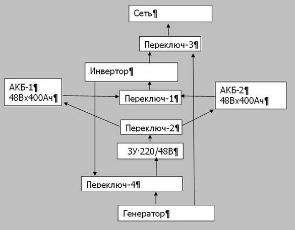

Экономичная ("двухтактная") система автономного питания. Статья для специалистов и "хорошо продвинутых" самодельщиков
Известно, что в случае систематического недозаряда свинцово-кислотных АКБ их ресурс значительно снижается. Впрочем, экономической оценке это пока не поддается из-за отсутствия соответствующих исходных данных от производителей аккумуляторных батарей.
У классической системы автономного питания (САП), состоящей из электрогенератора, зарядного устройства, АКБ и инвертора указанный недостаток проявляется в полной мере. Это связано со слишком длительным необходимым полным зарядом АКБ - заведомо большим, чем удобное и экономичное время работы электрогенератора.
На последний стадии заряда АКБ оставшиеся примерно 20% заряда невыгодно брать от генератора, т.к. он в этом случае должен будет работать долго с мизерной нагрузкой. Иногда эти 20% берут от солнечных батарей - СБ (это тоже невыгодно - особенно ночью и в пасмурную погоду) или от ветро-генераторов - ВГ (ветер тоже не всегда бывает, да и ВГ тоже стоят денег).
Андрей с помощью коллег на форуме «Дом и Дача» нашел экономически выгодное решение без СБ и ВГ.
Суть этого решения заключается в том, что к аккумуляторному блоку добавляется еще один примерно такой же блок, после чего они используются попеременно, обеспечивая энергией как дом, так и (главное!) - полный дозаряд "отдыхающего" блока. Эта "двухтактная" схема оптимизирована по критерию окупаемости и почти не содержит не окупаемых элементов.
Дополнительные же затраты на второй блок АКБ являются исключительно "инвестициями" (т.к. несомненно окупаются) - второй блок значительно увеличивает ресурс всей системы, и, с учетом систематического "правильного" дозаряда обоих блоков создает реальный экономический эффект.
Достоинства данной схемы:
  • Оба блока АКБ могут быть разными по остаточному ресурсу, а это значит, что можно по результатам инвентаризации ресурса отдельных АКБ комплектовать один блок более "слабыми" аккумуляторами, а другой - более емкими, что дополнительно оптимизирует работу всей системы.
  • САП, уже построенная по классическому варианту легко и почти без затрат на материалы переделывается в описанную двухтактную схему (путем разделения одного блока АКБ на два) - недостаток - более частый запуск генератора.
При создании же системы с нуля этого недостатка не будет - будет удвоенная, (окупаемая) емкость АКБ.
Дискуссия специалистов, убедившая Андрея в правильности данного решения прошла на форуме «Дом и Дача».
Примечания:
  • В качестве переключателей, естественно, можно использовать реле, тогда вся схема будет работать автоматически.
  • На схеме вольты и ампер-часы даны исключительно для наглядности.
Размещено участником форума  «Дом и Дача» Андрей А.А.
