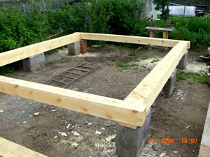

Фундамент
Грунт на участке глиняный, грунтовые воды протекают на разных уровнях. Для удешевления фундамента, по просьбе отца, SSDV выкопал 6 ям глубиной до 1 метра и шириной 0,6х0,6 метра. У основания ям сделал расширение до метра на случай если верхние слои пучинистого грунта при промерзании начнут вытягивать фундамент в верх, в этом случае расширенное основание будет этому противостоять. Над землёй столбы поднимаются на высоту 0,5 метра, а размер столбов 0,3х0,6 метра. Всю разметку вёл при помощи верёвки и гидроуровня. Несмотря на столь простые инструменты, всё получилось ровно.
У SSDV было беспокойство по поводу фундамента, но за зиму изменений с фундаментом не произошло.
Конструкция дома

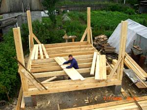

На бетонные столбы фундамента в качестве «ростверка» он положил: по длиной стороне дома брус 250х250 мм, а по короткой стороне 200х200 мм. Брус закрепил к столбикам фундамента при помощи анкерных болтов.
Пол и стены
Сверху нижней обвязки он постелил лаги пола из доски 50х200 мм. с шагом 500 мм. Стены первого этажа SSDV начал возводить из доски 50х150 мм. с шагом несущих стоек 500 мм., шаг не несущих стоек 1 метр.
Конструкция стен и пола такова, что стены опираются на нижнюю обвязку (брус), а не на пол. При возведении стен он сделал 2 укосины не по углам, а ближе к середине.
Верхнюю обвязку SSDV решил сделать из одной доски 50х150. Не видел смысла в установке 2 -3 досок.
Лаги перекрытия второго этажа он постелил из досок 50х200 мм. с шагом 500 мм. Для стоек второго этажа использовал доски 50х150 мм. с шагом 1 метр.

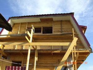

По плану, дом он хотел обшивать фасадным профнастилом и поэтому была сделана горизонтальная обрешётка, но в процессе строительства его отец опять передумал и решил покрывать дом виниловым сайдингом.
В процессе строительства решил сделать балкон, чтобы наслаждаться видами окрестностей.

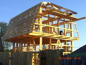

Крыша
Такая конструкция крыши выбрана не случайно. Ему очень хотелось добиться максимально полезной площади второго этажа. Ещё преимущества крыши в том, что помещение не нагревается из-за пространства между внутренними стенами и кровлей. К тому же это пространство можно использовать как дополнительные ниши. Под свесами крыши он планирует сделать освещение.
Во время строительства он использовал дисковую пилу Хитачи и простую обыкновенную ручную пилу.
Крышу он покрывал вместе с отцом металлочерепицей красного цвета заезжая на дачу после работы.
Ещё такая конструкция крыши удобна тем, что она хорошо обдувается и на ней практически не скапливается снег.
