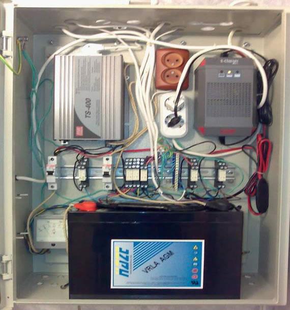

Система резервного питания котла для бесперебойного отопления дома в зимний период
Главное назначение СРП - автоматическое подключение и запитка 130-ти ваттного газового котла зимой при длительном отключении сети, в основном - в отсутствии людей (чтобы система водоснабжения не замёрзла).
Дополнительное назначение СРПснабжение дачного дома электричеством при длительном отключении сети.
Время поддержания положительной температуры в доме на одном заряде аккумулятора - двое суток. Для 100 амперного часового аккумулятора это очень много. Как это удаётся?
Главная "хитрость" в том, что:
1. Дом при отсутствии людей греется не весь, а только там, где есть вода в системе водоснабжения. Причем эти помещения греются градусов до 12-15.
2. При отключении сети СРП не включается сразу, а ждет (несколько часов) когда эти помещения остынут до 8 градусов.
3. При 8 градусах СРП включает питание котла, нагревает соответствующие помещения до 10 градусов и отключает котел для экономии энергии аккумулятора и, таким образом, держит температуру 8-10 градусов, включаясь на 15 минут один раз  в час.
4. Если что-то сломалось (отключили газ, котел дал ошибку, аккумулятор разрядился и т.д.) и котел не работает, то при 5 градусах в помещении срабатывает термореле и даёт сигнал "Авария", который через GSM-сигнализацию поступает на мобильник к Андрею и он выезжает для "спасения дома". Одновременно это же термореле включает обычный электро-нагреватель (от сети, достаточно 700 Вт) и он, при наличии сети, поддерживает температуру в диапазоне 5-7 градусов.
При таком алгоритме работы 100А часовой аккумулятор сможет "держать" дом до 2-х суток без сети. И это при цене комплектующих до 30т.р.
После приезда на дачу Андрей производит "Спасение дома" 2-мя способами: либо зажигает газ плитки и греет 2 небольших помещения, либо подключает автомобильный аккумулятор вместо разряженного при включенном двигателе,
Естественно, сначала следует попытка восстановления нормальной работы системы. Ручное включение-отключение СРП тоже предусмотрено. Срок жизни системы ограничивается аккумулятором - у Андрея этот предел 12 лет при еженедельных отключениях сети на 10 часов (прикидка).
Состав системы:
  • Инвертор Meanwell TS-400-212B (Тайвань) (400Вт, преобразует 12В в ~200В).
  • Зарядное устройство автоматическое - FIAMM-2106 (Италия), зарядный ток - до 10 ампер, Андрей его переделал;
  • AGM Аккумулятор Haze HZB 12-100, Китай (100А часов, 12 лет жизни);
  • Автомат защиты аккумулятора от КЗ - обычный ABB, 25А;
  • Несколько реле для усиления (и инверсии) сигналов от термореле;
  • Разные реле для выдачи сигналов о температурах и напряжениях на GSM-сигнализацию;
  • Амперметр на +50-10 Ампер в цепи 12В;
  • Несколько термореле;
  • Щиток металлический 50х60х20 см.
  • Вся конструкция - без пайки, на винтах готовых покупных изделий.
