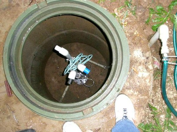

По мнению участника форума « Дом и Дача» Андрей А.А. при решении проблемы слива воды на даче зимой, системы водоснабжения, есть два «правильных» варианта и один «дедовский»:
1. «Простой» вариант - кран в кессоне или в районе адаптера с 2-х метровым рычагом - штангой, выведенной наверх для открывания-закрывания крана.
2. «Электрический» вариант - электрический кран или клапан в указанном выше месте, управляемый из дома.
В любом из вариантов устройство ставится ниже глубины промерзания почвы и естественно - над обратным клапаном.
3. «Дедовский» - чуть выше погружного насоса в шланге или трубе делается небольшое отверстие диаметром около 1 мм. На работу насоса и на давление это сильно не повлияет, а вот вода будет каждый раз медленно стекать обратно в скважину.
Рассмотрим достоинства и недостатки обоих «правильных» вариантов
Первый вариант - прост, надежен, дешев и энергонезависим, но неудобен, т.к. его надо закрывать и открывать через открытые - кессон или скважину. Особенно неудобно это делать зимой. Конечны, есть умельцы, которые придумают что-нибудь, но это будет самодельный механизм со всеми «втекающими» и «вытекающими» обстоятельствами.
Второй вариант – в свою очередь электрический способ имеет 2 варианта - электромагнитный клапан, или клапан/кран с сервоприводом (выбор не принципиален).
Достоинства электрического варианта - удобство, т.к. слив производится «нажатием кнопки в доме» или даже полностью автоматически по какому-то критерию (например, по температуре в доме +10 градусов). Это дает возможность производить эту важную операцию любому взрослому домочадцу, включая женщин.
Также достоинством является то, что этот вариант Вам могут сделать специалисты по обустройству скважины.
Недостатки - неизвестна долговечность, энергозависимость, высокая цена.
О выборе
Андрею больше нравится электрический способ. Почему?
А.) Долговечность. Имеются в продаже довольно качественные клапаны, в том числе специально предназначенные для слива воды из резервуаров.
Б.) Энергонезависимость этого клапана при правильном построении всех подсистем, не очень-то существенна, т.к. он должен быть нормально-закрытым (т.е. - потреблять энергию только в течение пары минут при самом сливе). А при необходимости слива воды при отключенной сети у Андрей есть система резервного питания (СРП), которая легко обеспечивает 2-х минутную запитку электричеством этого клапана для слива воды. А при отсутствии СРП можно найти клапан, который включается от 12Вольт постоянного тока и, в этом случае, в качестве резервного питания можно использовать авто-аккумулятор.
Если у вас нет СРП, то, вероятно, у Вас редко отключают сеть. Тогда и вопрос с напряжением питания клапана не актуален.
В.) Цена. Понятие "высокая цена" - относительна. Даже по сравнению с 1-ым вариантом она, на самом деле, неизвестна, т.к. неизвестны трудозатраты на эту «простую самоделку».
Ну а по сравнению со стоимостью скважины, ее обустройства, водоподготовки и т.д. - так цена вообще небольшая.
Критерии для выбора электрического клапана для слива воды из систем водоснабжения (в приоритетном порядке):
Конкретные варианты
На данный момент Андрей не имею опыта эксплуатации электромагнитных клапанов в системах слива воды, и поэтому он не сделал конечного выбора. Но, несмотря на это он рассматривает несколько вариантов:
- клапаны Danfoss EV250B;
- клапаны Wexon L139, L113, D144;
- клапаны ASCO серии 106.
Все - соленоидные, нормально закрытые, прямого действия, все соответствуют приведенным выше основным критериям.
Здесь нужна именно кнопка (отпустил - питание отключилось), а не тумблер - чтобы не забыть однажды, снять напряжение с клапана. После слива воды, греющий кабель, видимо, лучше отключить
