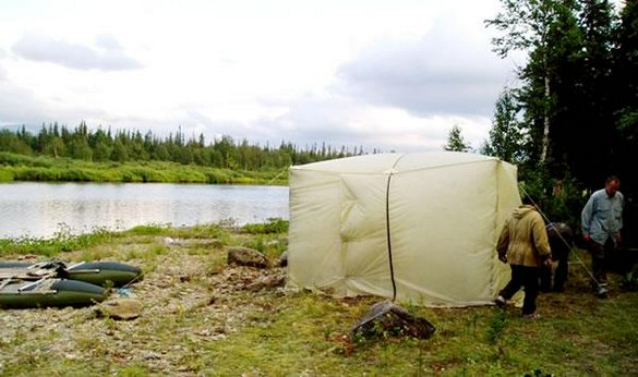

Раньше Игорь с друзьями, когда собирались в поход, брали с собой рулонный полиэтилен и шили из него по определённым размерам палатку для бани. Название ткани он не помнит, но она была очень крепкая, жёлтого цвета и абсолютно непромокаемая.
Процесс подготовки места под баню и её установка
На мысу реки Игорь с товарищами выбирали место с камнями крупнее обычной гальки. На Урале каждый второй мыс такой. И причаливают на лодке, копают яму. Это будет топка. Обычная ширина ямы 50 сантиметров, а в длину около метра.
Сейчас самое главное. Над этой ямой нужно сложить печь каменку. Нижний ряд - камни покрупнее, потом помельче, потом ещё мельче, а потом плитами свод смыкается. Это классика таёжного жанра, среди ребят в их компании всего двое могут складывать такой свод. Если специалистов в компании нет, находят пару железяк, при помощи которых делается свод. Свод обычно бывает сантиметров 60 в высоту, больше метра в длину, больше полуметра в ширину.
Сложили печь, начали топить. Печь топится минимум четыре часа. В общем, когда нижние камни уже красные топить можно прекращать.
река Щугор

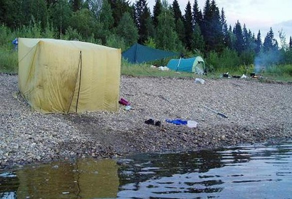

И тут начинается ритуал, который называется - "Накрываем". Все в лагере собираются у бани. Сначала они выкидывают из топки угли. Чуть воды туда, чтоб баня была без "газов". Четыре человека углы бани надевают на колья, четверо других наготове с колышками для растяжки. Саму баньку они скатывают в рулон, надевают на колья, заходят над каменкой, забивают колышки и опускают саму баню. Она тут же надувается как шар от жара каменки.
Как парятся в такой баньке
Накрыв печку «банькой» все расползаются по лагерю и ждут. Сразу заползать не принято, хотя сил уже нет. Но странное дело, плыли себе и плыли, ничего такого не ощущали. Но стоило накрыть баню, сразу такое чувство, что все чешется и везде одновременно.
