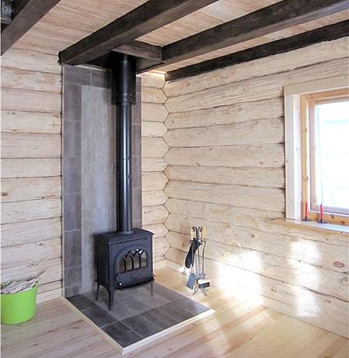

Была задача установить в бревенчатом доме размером 6х9 метров и мансардой печь, для обогрева дома. Домик не для ПМЖ, поэтому кирпичную печь решили не ставить, да и цены на её возведения на тот момент были высоким.
Долго Инна выбирала печь для дома и в итоге отдала предпочтение печи-камину Jotul F3 TD норвежского производства. И в конце весны она её приобрела.

Перед покупкой Инна вызвала печников-установщиков для замеров дымохода, который решили делать сендвичами, и одновременно обсудила, чем нужно облицевать пол под печью и стены за ней.

Установка печи
В первый день на месте будущей печи мастера уложили лист ЦСП размером 1200х1000 мм, а сверху положили плитку из керамогранита. Затем соорудили «фальш-стенку». Для этого сначала сделали направляющие, закрепили на них гипсокартон не доходя до балок, а на него наклеили керамогранит. Фальш-стенку закрепили таким образом, чтоб оставался воздушный зазор между ней и бревенчатой стеной дома, а также оставили небольшое расстояние до балок на случай усадки дома.
Во второй день мастера начали устанавливать дымоход. Во время предварительных замеров они рассчитали место, где будет стоять печь и для пожаробезопасности дома определили точно на каком расстоянии будут проходить трубы от потолочных балок.
Проделав отверстие они сделали короб из ЦСП в межэтажном перекрытии установили сэндвич трубы дымохода и вокруг них плотно уложили базальтовую вату. По периметру фланцев - базальтовый картон. Сендвич и нижний фланец они покрасили высокотемпературной краской чёрного цвета, которая моментально высохла.
На крыше они сделали аналогично. Не стали устанавливать короб ЦСП, потому что мастера установщики печи сказали, что там температура не будет такой высокой.
После установки печной трубы на крыше муж Инны выкрасил трубу и листы железа в цвет крыши и облагородил потолок вокруг потолочного фланца.
После установки печи расстояние от боковой стенки до печки получилось 75 см, от печки до фальш-стенки – 35 см, а от печки до бревенчатой стены 60 см. Вокруг плитки на полу она установила деревянный плинтус.
В итоге стоимость печи и её установка обошлись Инне в 75тысяч рублей.
