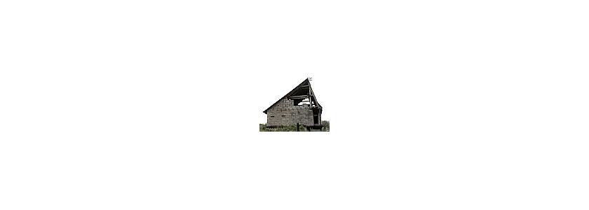

Новая крыша
После неожиданной помощи соседа пришлось изменить проект. В цокольном этаже ничего не изменилось. На втором этаже стало просторнее. Осталась главная проблем – крыша. Двускатная его не устраивала – мало места остаётся. Ломанная не подходит.
И как-то в городе он случайно увидел крышу, которая ему понравилась. Один скат у неё был крутой, а другой пологий. Подумав немного, он решил, что такая крыша подойдёт для его постройки и вот почему. Северный скат крыши он решил сделать почти вертикальным, около 75 градусов. Зимой на ней не будет задерживаться снег, а из-за небольшой площади и потери тепла сокращаются.
Скат, обращённый на юг, получится пологий 40 градусов. Снег задерживается, но под солнцем быстро тает и вода  хорошо стекает вниз. Большое окно на крыше пропускает солнечный свет и согревает помещение. В летнее время для прохлады окна открыты, а чтоб не было жарко они прикрыты шторками.
Благодаря такой крыше большая часть помещения имеет высоту 3,5 метра. Вторая, как балкон над залой с камином. Плюс, увеличенный объем второго этажа за счет эркера над башней.
На новые эскизы ушёл месяц и в результате у него получился такой дом.
Размещено участником форума  «Дом и дача» ani1883
