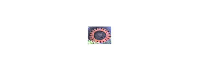

Делаем фильтр для воды
После отвердения ножа, ani1883 сверху начал укладывать фильтр – это три ряда кирпичной кладки. Перед укладкой он насухо положил кирпич, то есть примерился. Затем приготовил слабый раствор, соотношение цемента и песка – 1х7. Кирпич кладётся на раствор, веером, а пустоты засыпаются песком желательно покрупнее. Затем он кладёт на раствор второй ряд кирпичей, перекрывая просветы, а пустоты опять засыпает песком и так 3-4 ряда
