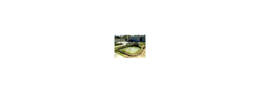

Участник форума «Дом и Дача» amalex не останавливается на достигнутом, и после постройки беседки рядом с ней выделил место под небольшой, но симпатичный прудик
Для начала amalex расчертил на земле размер будущего пруда 3х4. Затем в процессе рытья будущего водоёма он сделал три террасы, для того чтобы в нём была разная глубина. Наибольшую глубину 1,6 метра он сделал в центре будущего пруда и на его дно постелил геотекстиль, а сверху ещё и пленку бутилкаучуковую (ЭПДМ/EPDM) она прочная и надёжная проверено на практике.
На дно водоёма он положил жирный питательный грунт для нимфей, а сверху присыпал речным песком. Водой из скважины заполнил пруд до краёв. Воду заливал аккуратно, а чтобы не замутить водоём на конец шланга надел пакет без дна. Чтобы закрыть плёнку по берегу пруда его края он обложил дёрном.
На заметку
Во время укладки плёнки в котлован будущего водоёма, края плёнки нужно оставлять на земле, в противном случае рано или поздно вода попадёт между плёнкой и стенкой пруда, и появятся водяные пузыри. Не заполняйте пруд до краёв.

Размер плёнки для пруда нужно подсчитать таким образом:
Длина пленки = длина пруда+2 макс. глубины пруда+0,5м.
Ширина определяется анологично.

Прошло два года, сегодня садовый пруд выглядит так: [url=http://fotki.yandex.ru/users/amalex2/view/603173/][img]http://img-fotki.yandex.ru/get/4119/4464143.54/0_93425_99f0be02_M.jpg[/img][/url] [url=http://fotki.yandex.ru/users/amalex2/view/603172/][img]http://img-fotki.yandex.ru/get/5645/4464143.54/0_93424_39a337f3_M.jpg[/img][/url] [url=http://fotki.yandex.ru/users/amalex2/view/526850/][img]http://img-fotki.yandex.ru/get/6213/4464143.37/0_80a02_9615ccea_M.jpg[/img][/url] [url=http://fotki.yandex.ru/users/amalex2/view/284381/][img]http://img-fotki.yandex.ru/get/4807/amalex2.d/0_456dd_f18b4263_M.jpg[/img][/url] [url=http://fotki.yandex.ru/users/amalex2/view/417627/][img]http://img-fotki.yandex.ru/get/4411/4464143.24/0_65f5b_f44fb580_M.jpg[/img][/url] [url=http://fotki.yandex.ru/users/amalex2/view/526855/][img]http://img-fotki.yandex.ru/get/6113/4464143.38/0_80a07_63ee7524_M.jpg[/img][/url] [url=http://fotki.yandex.ru/users/amalex2/view/284366/][img]http://img-fotki.yandex.ru/get/6002/amalex2.d/0_456ce_49335535_M.jpg[/img][/url] [url=http://fotki.yandex.ru/users/amalex2/view/417628/][img]http://img-fotki.yandex.ru/get/4517/4464143.24/0_65f5c_dcfb0746_M.jpg[/img][/url] [url=http://fotki.yandex.ru/users/amalex2/view/396454/][img]http://img-fotki.yandex.ru/get/5507/amalex2.1f/0_60ca6_e94efb0b_M.jpg[/img][/url] [url=http://fotki.yandex.ru/users/amalex2/view/396453/][img]http://img-fotki.yandex.ru/get/5706/amalex2.1f/0_60ca5_b22bcb6_M.jpg[/img][/url]
