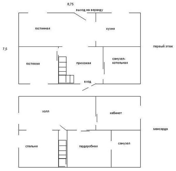

Опыт в строительстве у него был небольшой – помощник при строительстве кирпичного дома. Поэтому для составления проекта ему пришлось освоить 3D home, изучать технологии и опыт других строителей, и, набравшись впечатлений, он набросал первый проект. После него было ещё несколько но, несмотря на неопытность в них просматривалась тенденция к уменьшению площади дома.
В итоге Виктор решил строить одноэтажный каркасный дом с мансардой площадь которого может составить приблизительно 120-150 кв/м.
После тщательных расчётов он пришёл к выводу – что нужно минимизировать отходы, а для этого исходить из размеров пиломатериалов. И, прежде всего, нужно обратить внимание на размер покупаемого материала для обшивки дома.
На повестке было 3 варианта - фанера, ОСП-3, ЦСП. От фанеры он отказался сразу, а чтоб выбрать из двух похожих материалов подходящий, он долго над ними «издевался» - пилил, ломал, держал в воде неделями. В итоге выяснил, что они оба хороши, но выбрал ОСП. Листы ОСП легче, обрабатывать легко и работать приятнее. Это единственный материал, который позволяет закручивать шурупы в 10мм от края! Что очень важно при толщине стоек 50мм.
Выбор обшивки и определил размер будущего каркасного дома - 7,5х8,75 меньше - сложности с планировкой, а больше просто и не надо!

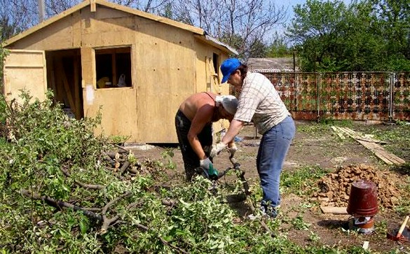

Готовые бытовки, продаваемые в магазинах, были стандартные, да и стоили дорого, поэтому Виктор купил 1,5 куба дюймовки (2,5х100), ещё ему досталось 12 листов фанеры бесплатно, пару рулонов рубероида, саморезы и аккумуляторный шуруповерт.
Для фундамента под бытовку он использовал бордюрный камень и в одиночку, за две недели, её построил. Размер бытовки составил 4,5х4,5 метра, а для построения использовал технологию «наборный профиль». Во время строительства приобретал опыт каркасного домостроения.
Бытовка по стоимости обошлась в 9 тысяч рублей.

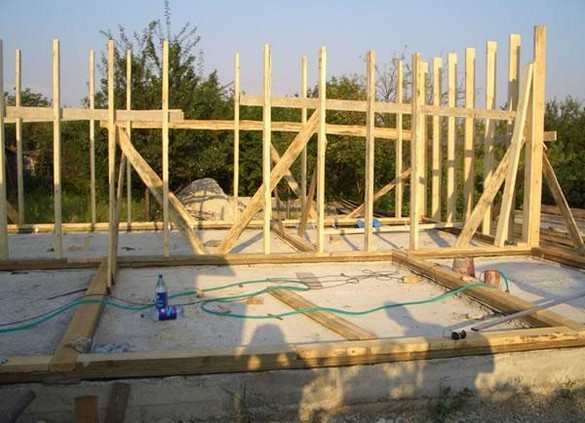

Сделав плиту, стали на ней рейками определять расположение помещений. Виктор ставить планку там, где она должна находится по проекту между кухней и гостиной, а жена где ей больше нравиться. Долго они так двигали планку, в результате победила женская интуиция, и время показало её правоту. Быстренько подкорректировав проект, он перенес двери, окна, и приступили к очень интересному занятию - сборке каркаса.
Стойки каркаса получились 3 метровой высоты. По шаблону он напилил нужное количество досок, используя ручную циркулярную пилу Хитачи, которая незаменима при выполнении работ по дереву, кроме этого необходимо купить торцовую пилу – она повышает точность срезанных элементов.
Выложил и скрепил нижнюю обвязку, из досок 50х150 мм. в два слоя, все стыки разнесены, в итоге получилась сплошная рама по периметру дома и перегородкам. Разметил на обвязке места крепления стоек и начал их установку.
Процесс происходил так: жена держала стойку с прижатым к ней уровнем, а Виктор крепил их саморезами. На фундаменте вырос лес стоек. После установки всех стоек закрепил на них верхнюю обвязку, подобную нижней. Все этапы контролировал отвесом и лазерным уровнем. Расчеты оказались верными, и подгонять практически ничего не пришлось.

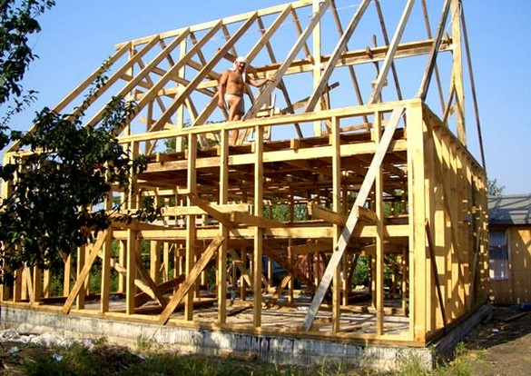

После сборки каркаса стен и перекрытия первого этажа настало время собирать каркас крыши. По слова Виктор это интересное и увлекательное занятие вот только моторчика как у Карлсона нет. И тут Виктор обратил внимание на металлический крепёж и дело пошло гораздо быстрее и веселее.
Стропила к коньку он крепил при помощи металлических уголков и стягивал оцинкованными шпильками. Конструкция получилась ажурной, но в то же время прочной. Крышу дома он обшил досками.
Стропила на доме Виктора заканчиваются на уровне стены. Чтоб стены не мокли, он сделал кобылки и прибил их. После такого дополнения свес у крыши стал 60 см. Практика показала, что этот размер оказался оптимальным.
