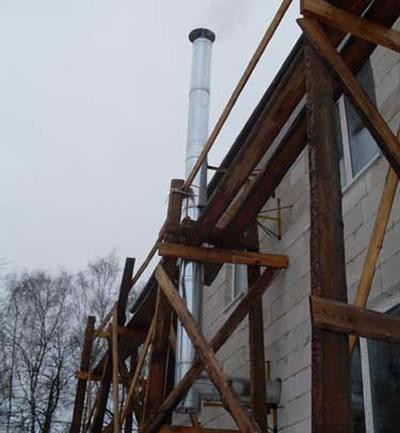

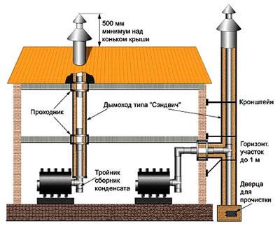

Obiina не хотела прокладывать дымоход через перекрытия всего дома, поэтому вывела его наружу, где он вдоль дома идёт наверх. По улице установили трубы - сэндвич.

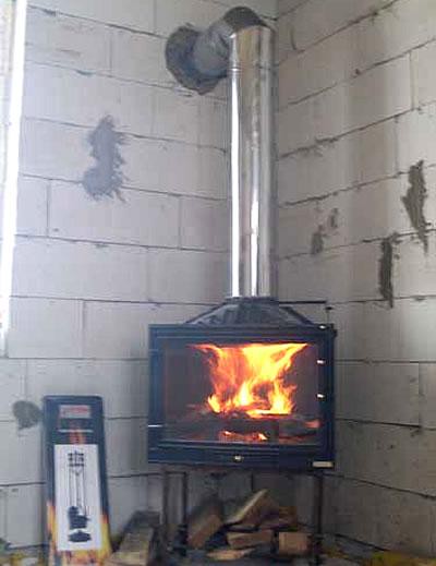

Установка каминной топки
Прежде всего, из уголков и кусков арматуры он сварил подставку для топки (стоимость на фирме 1 400 руб.), пригласил помощника и водрузил печь на подставку. Для вывода дымохода на улицу проделал в стены отверстие.
Затем пошла сборка дымохода. Нелёгкое и небезопасное дело, когда собираешь его зимой стоя на лесах. Для проверки герметичности топил печь, и если где-нибудь дымило не в положенном месте, стыки промазывал термогерметиком.
На выходные Obiina проводила тестовую топку - стыки не дымят, дверца печи достаточно плотно прилегает. С -6 С до +15 С топили часа 4, это при том, что дом не совсем утеплён.
Каминная топка - печь конвекционного действия для этого стенки облицовки и стены дома обкладываются фольгированной базальтовой ватой, что бы не грелись и тогда максимально нагревается воздух и увеличивается его циркуляция.
Для режима тления был куплен камин со встроенной шиберной заслонкой. Стекло коптится если поленья находятся близко, но так как топка большая, то практически всегда есть возможность отодвинуть их от стекла. За время эксплуатации Obiina один раз использовала очистку стекла.
