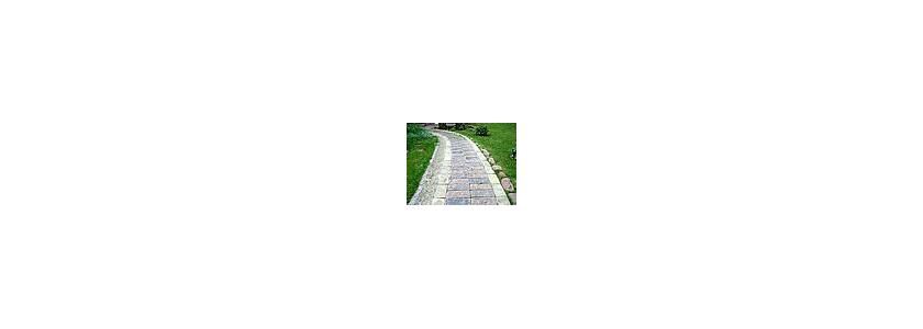

Изящная, красивая, убегающая в глубину сада дорожка манит за собой в очаровательный мир природы. Благоухающие цветники волнуют и будоражат своими неповторимыми ароматами.…
Давайте преобразим наш сад именно в такой, своей любовью и своими руками. Небольшие элементы строительного дизайна способны изменить внешний вид, казалось бы, самой обыкновенной дорожки или клумбы. Строительство различных бордюров и цветочных подпорных стенок не представляет особых трудностей, а всевозможные строительные материалы всегда можно найти в любом дачном хозяйстве.

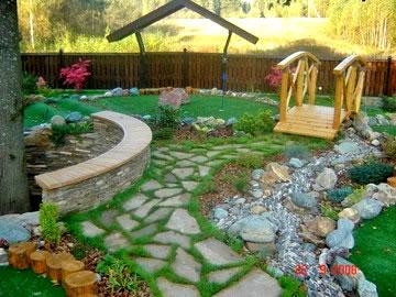

Необычно и оригинально смотрится бордюр из небольших деревянных чурок, напиленных с рубленых деревьев. Конец чурки запиливают под острым углом, обрабатывают антисептиком и заворачивают в гидроизоляционный материал (толь или полиэтилен). Затем обработанный конец сажают в приготовленную ямку и прикапывают, «посадку» делают по всей стороне садовой дорожки.

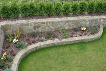

Так же для строительства бордюра используются природные камни различной величины. Большие валуны можно укладывать с небольшим углублением в землю, а маленькие рекомендуется скреплять между собой цементом. Между большими валунами сажаются небольшие цветущие растения, или декоративная трава.
Сложные и рельефные бордюры выполняют из монолитного бетона. Для этого нужно строить опалубку, а перед заливкой бетона закладывать арматуру. Для опалубки используют любые листовые металлические и деревянные материалы. Во избежание появления ржавчины на внешней стороне бордюра, арматура не должно соприкасаться с внутренними сторонами опалубки.
Строительство подпорных стенок выполняется при создании террас на различных уровнях, «альпийских горок», укрепления грунта на склонах, и для искусственного изменения рельефа участка. Самой прочной и надежной является монолитная бетонная стенка, с различной фактурной отделкой. Это могут быть природные камни, галька, плитка и т.п. Если земля имеет плотную, слежавшуюся структуру, используют строительство подпорной стенки из камня. Природный камень кладется на фундамент, имеющим глубину не менее тридцати сантиметров. Между собой камни можно связывать цементным раствором или просто насыпать дерновую землю с песком. Каждый новый ряд делают с небольшим сдвигом в сторону склона, делая стенку волнистой. Таким образом, получаются различные ниши и карнизы, в которые сажаются декоративные растения. Длинная подпорная стенка позволяет сделать в ней ступеньки различной конфигурации. Во время цветения растений все это превращается в живой гобелен.
Стенку небольшой высоты можно построить с помощью столбиков из бревен, ее установка происходит, так же как и бордюра. Со стороны террасы укладывается гидроизоляционный материал, и только затем насыпается грунт. Для прочности колышки укрепляются сухим песком с цементом, который заливается водой и хорошо трамбуется.
При строительстве подпорных стенок, в нижней ее части закладываются трубы, для обеспечения дренажа почвы. Они укладываются перпендикулярно стенки с промежутками в один метр. Один конец трубы вставляется в террасу на расстояние двадцати пяти сантиметров от уровня земли, а другой выпускается внизу подпорной стены.
