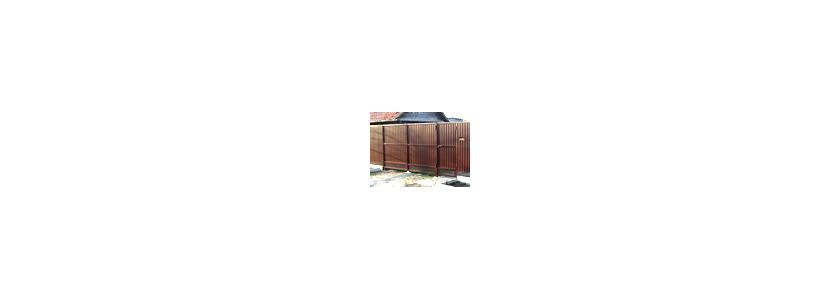

После возведения забора пришло время устанавливать ворота и калитку. Как правильно и легко установить ворота он опишет в этой статье, а калитка собирается аналогично воротам.
Прежде всего, на петли, закреплённых на столбах, 10delta надел заранее подготовленные левую и правую стойки ворот. Между стойками ворот и столбами он установил прокладки и прижал их друг к другу струбцинами. Затем измерил расстояние между верхними стойками ворот, отрезал трубу под этот размер и прихватил её сваркой. То же самое он проделал и с нижней трубой.
На следующем этапе он нашёл центр верхней и нижней горизонтальных труб, отступил от него в обе стороны по 3 мм. Затем замерил расстояние между верхней и нижней трубами, ворот и отрезал по этому размеру две трубы, которые установил в середине ворот на отмеченном расстоянии в вертикальном положении, отделяя, таким образом, две половинки ворот.
Потом в нижней части ворот он приварил горизонтальные трубы для установки высечки. И, наконец, завершил каркас трубами в центре половинок ворот. По центральной линии ворот, снизу и сверху он сделал сквозные прорезы, болгаркой разделяя ворота на две половинки.
После этого при помощи друзей он снял две половинки ворот, уложил на горизонтальную поверхность и капитально проварил и обработал все швы, срезал излишки труб. Готовые рамы 10delta прокрасил краской. После того как краска подсохла он установил внутреннее обрамление, прикрепляя предварительно покрашенные трубы саморезами по металлу. Теми же саморезами прикрепил металлическую полосу на одну из створок ворот (для того, что бы закрыть щель между створками). После всех этих операций он прокрасил створки ворот второй раз.
Затем он порезал профнастил необходимого размера и закрепил его со стороны ворот алюминиевыми заклёпками 4,0х6мм, а высечку заклёпками 4.8х10мм не забывая прокладывать шайбы.
Засовы
Для ворот 10delta хотел приобрести готовые засовы, но не нашёл ничего подходящего и решил сделать их сам. Для этого он отрезал 3 куска нужного размера от полосы шириной 4 и толщиной 3 мм, а из остатков трубок сделал направляющие. Изготовил штырь, вставил его в направляющие и приварил их к металлическим полосам.
Собранную конструкцию он покрасил и повесил сохнуть. После того как краска подсохла, он прикрепил сделанные засовы к воротам. Затем позвал друзей и повесил ворота. С помощью бура сделал отверстия на глубину полуметра вставил туда трубы, в которые будут входить засовы и забетонировал их. И в завершение он повесил почтовый ящик на забор у входа.

После завершения работ забор из профнастила пережил два шторма и ничуть не пострадал
