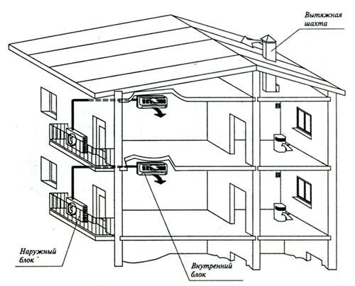

Система кондиционирования воздуха жилых помещений с применением сплит-систем
Система кондиционирования воздуха на базе кондиционеров сплит-систем широко применяется в существующих зданиях для поддержания микроклимата в отдельных жилых или офисных помещениях. На предлагаемом примере для кондиционирования жилых комнат в квартирах многоэтажного здания используются кондиционеры сплит-систем настенного типа. Наружные блоки в данном случае располагаются на балконах, внутренние блоки - на стенах обслуживаемых помещений. Достоинством систем такого типа является простота установки и монтажа при относительно низких затратах.
Вентиляция жилых помещений осуществляется естественным путем. Приток свежего воздуха через форточки окон, вытяжка на улицу - через жалюзийные решетки, установленные на кухне и в санузлах, по вытяжным каналам в вытяжную шахту и на выброс в атмосферу.
