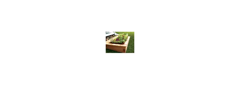

Сегодня мы мастерим удобный и красивый ящик для рассады
Эту большую клумбу, ящик для рассады с почвой и удобрениями, можно построить в любом солнечном месте вашего участка. Каркас можно сделать из древесины любой породы. Хорошо будет смотреться ящик из кедровых или сосновых досок.
Прежде всего, вам нужно определиться с размером ящика. Он должен быть минимум 30 см. в высоту, и вы с легкостью должны дотягиваться до его середины. Если вам хочется иметь ящик большего размера, лучше сделайте несколько с проходами между ними. Поскольку доски будут частично находиться в земле, вам нужно принять меры, чтобы они не сгнили. Для этого необходимо насыпать под них слой гравия толщиной 5 см. для дренажа. Гравий нужно насыпать и на дно ящика.
Самая трудная часть работы – подготовка места для ящика и точное выкладывание первого ряда досок. После того, как вы благополучно справитесь с этим этапом, вам останется простая механическая работа по сборке ящика.

Наметьте очертания ящика
Доски по углам ящика будут соединяться «в торец». Поэтому для определения длины досок вычтите 14 см. из длины с каждой стороны. Приготовьте 12 досок, используя циркулярную и ручную пилы.
Выройте траншеи для стен
Лопатой удалите торф в пределах ящика. Совком выройте траншею 15 см. глубиной по внешней границе ящика. Заполните траншею 5 см. слоем гравия.
Совет. Снятый торф аккуратно отложите в сторону, и используйте его позже для оформления готовой клумбы.
Установите первый ряд досок
Просверлите отверстия в досках через каждые 61 см. Уложите доски в траншею так, чтобы направляющие отверстия располагались вертикально. Сориентируйте их таким образом, чтобы торец одной доски упирался в сторону другой «по часовой стрелке».
С помощью уровня и уголка выровняйте каркас, подсыпая или убирая гравий. Поместите уровень на доску, положенную сверху каркаса по диагонали и еще раз посмотрите, ровно ли размещен каркас.
Закрепите основу с помощью арматуры
Забейте кувалдой штыри в просверленные отверстия так, чтобы они ушли в землю минимум на 30 см. Используйте уровень и уголок для контроля правильности расположения каркаса.
Совет. Чтобы получить штыри нужной длины, сначала подпиливайте их, а потом сгибайте, пока они не сломаются.
Соберите стенки ящика
Выложите следующий ряд досок, но уже против часовой стрелки. Закрутите винты в доски по две штуки с каждого угла и по одному винту в центре.
Просверлите дренажные отверстия
С помощью долотчатой головки дрели сделайте в досках дренажные отверстия через каждые 1,22 м. Сверлите с внешней стороны внутрь, чтобы отверстия получились аккуратными, и немного под углом, для облегчения стока воды наружу.
Положите третий ряд досок по часовой стрелке и закрепите их винтами так же, как вы это делали со вторым рядом.
Совет. Вставьте в дренажные отверстия медные трубки, чтобы защитить дерево и упростить сток воды.
Положите верхние доски
Положите доски 2x8 сверху каркаса так, чтобы внутреннее ребро образовывало с досками каркаса ровную стенку. Нанесите разметку и циркулярной пилой отпилите концы досок под углом 45 градусов. Уложите доски снова – их внешние края должны выступать за пределы коробки примерно на 5 см. В результате у вас должно получиться красивое обрамление. Нанесите адгезив на доски каркаса и обрамления в местах их соединения, а так же на угловые стыки досок обрамления. Винтами закрепите верхние доски – через каждые 30-40 см. Просверлите направляющие отверстия на стыках досок обрамления и укрепите их винтами.
Заполните ящик
Насыпьте на дно ящика гравий слоем 7,5 см. и разровняйте его. Уложите сверху растительный грунт и слегка примните. Заполните ящик до конца, оставив 5-7 см. сверху. Выровняйте грунт – и можете сажать рассаду!
