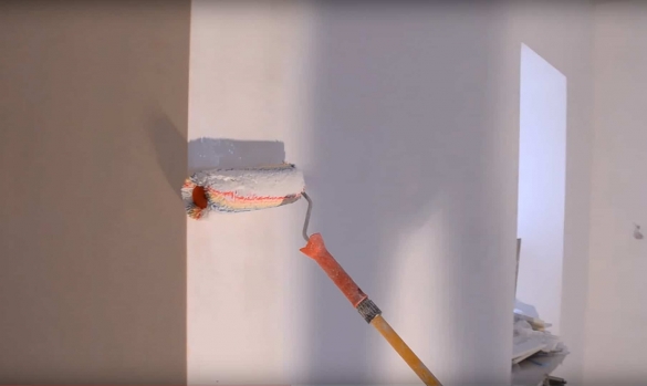

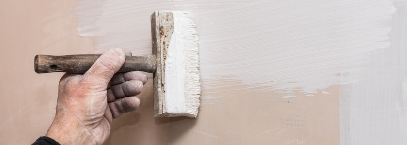

Грунтовочные материалы необходимо применять, используя валик, кисть или другие средства нанесения, строго следуя инструкциям.  Грунтование не является самоцелью, это только качественная подготовка основания к последующей отделке.
Самые лучшие параметры сцепления обеспечивает нормально пористая поверхность.
Как определить тип поверхности? Для этого достаточно капнуть на нее водой. Если капля исчезает менее чем за 3 минуты – это сильно пористое основание. На нем материал будет отслаиваться вместе с чешуйками бетона или штукатурки, поэтому специалисты рекомендуют обязательно использовать закрепляющие составы.
Если вода впитывается больше 20 минут – это слабо пористое покрытие, с которого отделка будет слетать, как сухая шелуха с лука. Поэтому на нем хорошо будут держаться закрепляющие грунтовки.
Нормально среднее время от 3 до 20 минут. Но ведь и в этих пределах пористость естественно неодинакова. Поэтому большинство производителей выпускают составы повышенной концентрации. Для работы берут сначала несколько пробных порций, которые разводят разным количеством воды комнатной температуры. Затем кистью обрабатывают небольшие участки поверхности, проверяя, какая плотность будет наилучшей. Оптимален такой состав, когда на поверхности остается блестящий полимерный след. Он не должен быть однородным, могут быть участки, на которых блеска будет почти не видно.

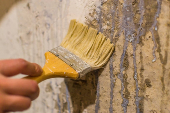

На рыхлые, крошащиеся или оставляющие меловой след поверхности наносят более толстый слой грунтовки, чем на крепкие и ровные стены. Оптимален слой в 0,2 мм.
